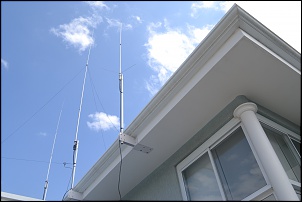

    Minhas antenas base-fixa são:
    Comet CHA250B HF vertical 80/6 m (Japan)
    Sigma-EuroComm HF vertical Skip-Master 10/11 m (UK)
    Comet SX333 para V/H Triband base antenna. 2m/1.25m/70cm (145/220/440)(Japan)
    Chameleon multiband HF ZEPP 80 / antena de fio (USA)
    Par Electronics reception only SW antena de fio atual empresa mudou de nome p LNR Precision (USA)
    Tenho tb uma HF G5RV Jr da Sigma-EuroComm, mas nunca tive "permissão" da XYL de instalá-la...
    Em vias de instalar uma Dual-Beam da Pro Antennas (UK) com rotor Yaesu 450 para melhorar/aumentar minha capacidade técnica em operar em DX 10 metros, para tentar alcançar os BIG BOYS ! (a XYL ainda não sabe, a ser instalada nos próximos meses, em desembaraço na alfândega, vai ter briga e faísca elétrica lá em casa).
    Tenho "reviews" publicados no eham.net sobre as antenas acima, veja um deles no link:
    Comet CX-333 Triband Base Antenna Product Reviews
    Os maiores fabricantes de antenas de radiomador estão nos USA e Japão, onde ambos estes países tem mais da metade da população mundial de radioamadores. Aqui no Brasil tem ainda a gloriosa Electril. Mas as melhores antenas base-fixa de radioamador do mundo é ALEMÃ, da empresa OptiBeam Antennentechnologie
    73 !

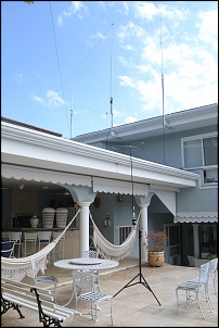

    Bom dia!
    Segue foto de minhas antenas acima mencinadas (as 3 no telhado) e no chão a minha antena q uso em minha carreta off-road de expedição Global One (tópico da carreta em http://www.4x4brasil.com.br/forum/ve...no-brasil.html (Alguem conhece quem fabrica reboques assim no Brasil) )
