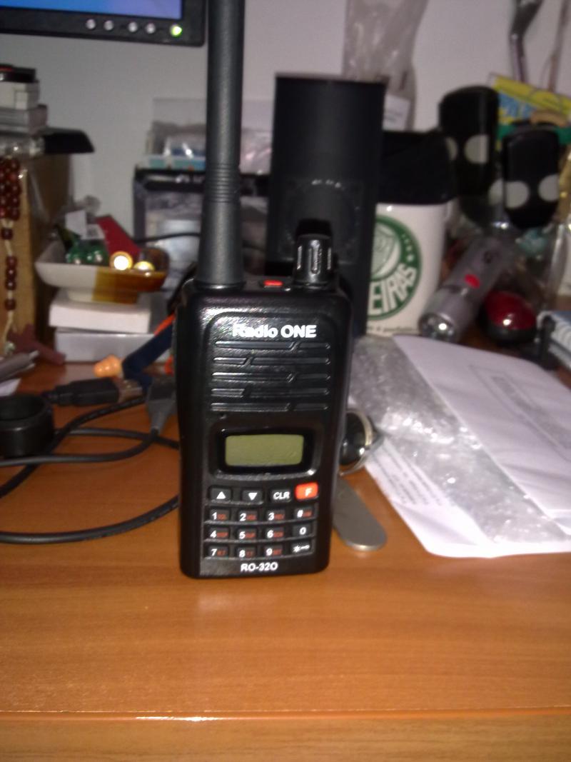

    All, comprei um radio e estou com uma pequena mais grande dúvida.. rachei a cabeça aqui e nao consegui achar o botão do "enter" para quando eu digito a frequência pelo teclado. por ex:
    Estou na frequencia 123,45, e quero mudar para a 231,50, digito a nova frequencia no teclado e qdo aperto o ptt para falar volta para a frenquencia inicial 123,45 queria saber se alguem tem um radio parecido e sabe me dizer onde fica esse bendito "enter" hehehe é um Radio ONE RO-320.
    Vlww

    Wilson,
    As frequencias de V e UHF que modulamos aqui no Brasil, geralmente acabam em 0.
    Nos meus HTs XingLings, eles também comem o ultimo digito.
    Então caso queira operar por ex 146.550, no display irá aparecer 146.55, porém voce deve digitar tudo, incluindo o 0.
    Avisa aí se funcinou...

    Amigo comprei um radio igualzinho esse,e é isso que o amigo de cima disse tem que colocar o 0 no final ou o 5 exemplo :
    146.550 ou 146.555
    espero ter ajudado

    Pessoal realmente é isso mesmo.. o enter é o 0 (zero);; agora sim fiquei satisfeito pelo radio (custo x beneficio)
    Valew pessoal
    Wilson

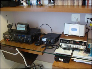

    Se gostar de radio, recomendo fazer a provinha, tirar indicativo e montar uma estaçãozinha em casa tbm.. é show de bola!!
    Bom, sou suspeito a falar... Vô, Pai e tio radioamadores.
    Segue foto da estação fixa:
    Miniaturas de Anexos Miniaturas de Anexos Ajuda com Modelo de Radio-6shack-dez-2011.jpg

    Usuário Avatar de mark_4x4
    18/01/2011
    vila velha/ES
    142
    negocio tá bonito, és fã mesmo da yaesu !!!! parabéns gosto muito desse 950, é uma ótima relação custo benefício, mas a galera ainda não descobriu esse equipo e insiste em pagar caro em radio velho !!! 73

    Citação Postado originalmente por mark_4x4 Ver Post
    Fala Mark,
    Não tem como esconder, sou fã de Yaesu sim..rsrs
    Na Ranger tenho um FT-1802.. Estou procurando um bom FT-1500 para colocar na Cheroka.
    Qualquer coisa, estou QRV.
    73 amigo.
