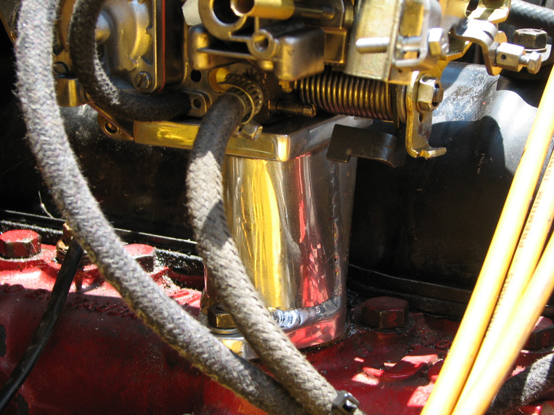

    Na verdade, eu quero colocar um carburador duplo e não dupla carburação, sacou?
    qualquer coisa é so fazer uma flange para adaptação.... ja vi muitos assim... achei show um bf com carburador do monza....
    achei uma flange no forum.... não sei se pode ser dessa altura, no caso e procurar o proprietário inventor e trocar uma ideia!!!!
    acompanhando as novidades.... caso consiga modificar o cabeçote do bf cria um topico pra passar as informações!!!
    Abraço.......

    Fala Berçan!
    Que flange bonita!
    Então, não quero fazer uma flange, pois irá estrangular o sistema.
    Minha idéia, e abrir um buraco no cabeçote e soldar uma flange nele.
    Pretendo usar uma Weber 446, com acionamento de borboletas simultâneas...sem me preocupar com economia, quero força!
    Sobre a altura, pode sim, inclusive é um artifício utilizado para aumentar o torque em baixa.
    Qualquer novidade, dou um alô!
