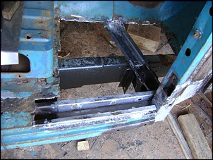

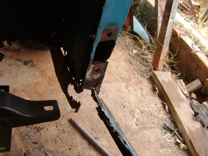

    Vc diz que sua Rural está sem lata. Coloca fotos dela aqui pra gente ter uma ideia de como está. Geralmente todas as Rurais, estragam na parte baixa. Assoalho, por baixo das portas, tampa trazeira e o assoalho trazeiro. Se a estrutura da carroceria estiver boa. (sem trombada), só podre. tem como recuperar. Dá uma olhada nas fotos de uma F 75 que estou a remendar. Pé de coluna assoalho. É só mandar dobrar chapa na medida, e cortar o lugar de ferrugem e dar solda....
    Antes como estava.
    A procura de uma carroceria Rural Fechada-longarina-travessa-pe-da-coluna-trocado.jpg
    Depois de trocado o pé da coluna e parte da longarina.
    Fazendo bem feito o ruim fica bom.
    Ok.. um abraço

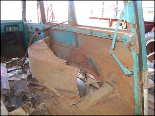

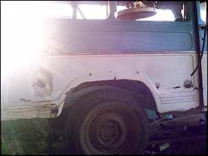

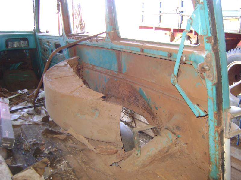

    Alk. dependendo do estado. Podre geralmente é embaixo. assoalho.
    Pelas fotos que vi. o seu estragou mais em cima. Como acha muita cabine de F 75. aproveitaria a frente, até o teto o assoalho ou até na metade . Se vc tirar o teto com cuidado. rebater não é dificil. a parte mais dificil é alinhar a parte trazeira. que na foto não aparece.
    O bom seria trocar tudo. Por aqui tinha uma rural. que capotou. estragou o teto e as colunas. Então um esperto cortou a parte do teto com os vidros e deixou rente no vidro (quero dizer onde tinha o vidro) depois deu um acabamento por ali e colocou uma capota tipo jeep.. como ficou muito leve ficou instavel. Venderam e o que comprou fez um encherto da parte do frizo para cima cortou, e achou uma outra com o teto e a parte dos vidros
    bons. e colocou em cima. hoje nem parece aquela rural. Mas no seu caso daria para aproveitar a parte de baixo do seu e de uma a parte de cima..
    A procura de uma carroceria Rural Fechada-rural-73-trazeira.jpgA procura de uma carroceria Rural Fechada-rural-73-lateral-direita.jpgA procura de uma carroceria Rural Fechada-imagem-011.jpg
    Estas são fotos de uma rural que tenho. a parte de baixo está bem ruim. mas a parte de cima a parte verde externa até que não está tão ruim. mas a parte de baixo é como vc vê na foto. Como a sua o assoalho deve estar bom. aproveita e coloca uma parte melhor em cima. Ok. um, abraço..
