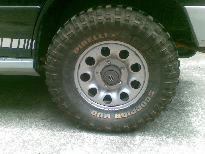

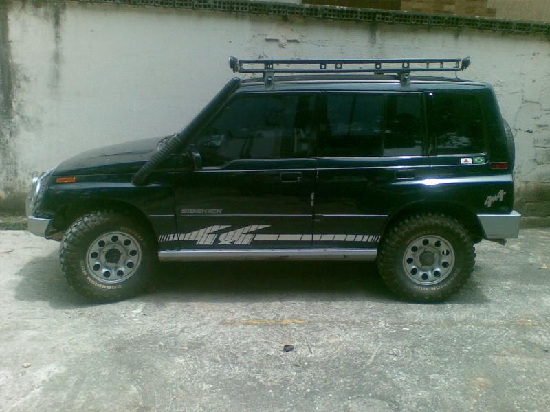

    Meu veio, veja aí as fotos que te falei, com pneus MUD!
    Miniaturas de Anexos Miniaturas de Anexos rodas de ferro para TR4-12122008.jpg   rodas de ferro para TR4-12122008-001-.jpg   rodas de ferro para TR4-12122008-002-.jpg

    Fala ae Kiter, tá afim de colocar os mud's ???? Toma cuidado , pois, o off-set do TR4 é dificil de se achar, tanto as rodas de maionese quanto as de ferro(essas eu nunca vi), o Felipe Bailune teve que colocar rodas 15" com off-set pra fora( não se é positivo ou negativo), mas, fica c/ pneus pra fora, testa bastante as rodas antes de comprar, abs.

    Como o Marcos falou, é meio difil de se conseguir uma roda que sirva na Tr4, o ideal é testar antes...pq a maioria pega na pinça do freio da frente.....Outra coisa, a furação do vitara é diferente da Tr4...
