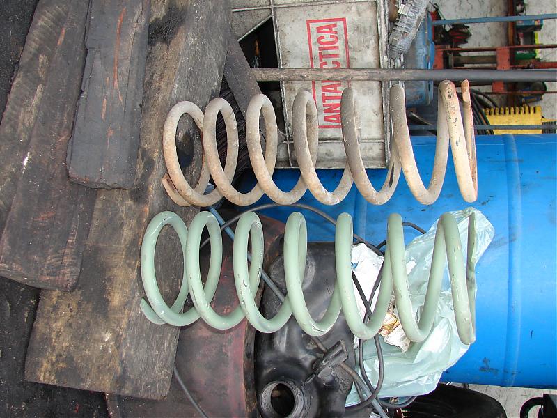

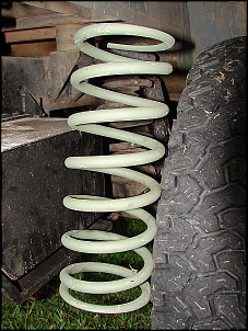

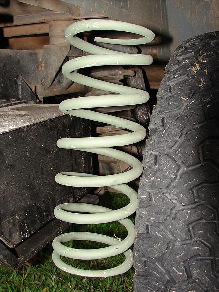

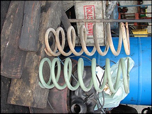

    Caro Kim, vou aproveitar seu anúncio e colocar mais ?????? em sua cabeça. Troquei meu 4cc por um Q20b, comprei as molas dianteiras na UNIVERSAL, mas não serviram e acabei trocando-as pelas trazeiras originais, e comprando as dianteiras na ROTA com o Igor. Após a montagem a frente ficou bem mais alta, com espaço para os 33" de sobra, mas a trazeira parece estar arriada. Tirei fotos das duas para sua avaliação, e pedirei ao mecânico para trocá-las e avaliar o resultado, depois posto as fotos.
    []'s Carlos Siqueira
    Miniaturas de Anexos Miniaturas de Anexos Molas trazeira do Engesa. (maiores)-dsc02363.jpg   Molas trazeira do Engesa. (maiores)-dsc02364.jpg

    Kim, atrapalhei-me na explicação. As molas que comprei para a dianteira na UNIVERSAL, estavam codificadas para diesel, mas eram as mesmas do 4cc. Como não poderia ser devolvido o valor, troquei pelas trazeiras, que a princípio, seriam iguais para todas as fases dos engesas. Comprei, então as dianteiras com o Igor, da ROTA. Farei a troca na trazeira para ver se levanta um pouco mais o "fiofó" do bicho. Agora acho que você entendeu!! Ou não????
    As fotos são: mola original(preta), que está no carro; mola original(verde), comprada na UNIVERSAL. Por elas pode-se contar o nº de elos, que na verde parece ter um a mais. Envio fotos do resultado.

    Ha sim, agora entendi!!!!
    Quanto aos elos, tem mais mesmo!
    E o fio, mediu?
    Se for da mesma espessura, vai ficar bom!!!
