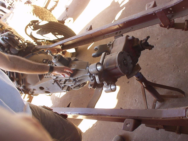

  • #22
    Vc. pode falar mais sobre essa adaptação da t-case do willys. Vc. tem fotos?
  • #23
    Usuário Avatar de Dalger
    12/11/2003
    Goiania/GO
    385
    T-case
    Seguem as fotos para que possam apreciar a capacidade criativa do centro do pais, afinal, quem não tem cão caça com willis.
    Miniaturas de Anexos Miniaturas de Anexos Cx de transferencia do samurai feixe-p1010059_205.jpg   Cx de transferencia do samurai feixe-p1010058_169.jpg   Cx de transferencia do samurai feixe-p1010055_823.jpg
  • #24
    Dalger,
    Fique atento à duas coisas........
    1) Uma conexão feita com uma única creuzeta tem que ser perfeitamente reta. Qualquer ângulo e ela vai vibrar MUITO.
    2) O Cardan traseiro parece de ser muito curto........
