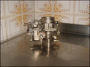

    Olá Clay,se for o solex simples a alcool eu tenho um zero sem nunca ter sido usado,só falta a tampa do diafragma,que eu tirei para colocar no jeep de um cliente.
    Vendo ele por R$300,00 ,esse preço é para vender mesmo.

    Olá Clay.aos sabados eu não abro a oficina ,mas se vc quiser pode vir até minha casa,ou na segunda na oficina ,te passo meu telefone por mp.
    Veja as fotos do carburador,ele é um H40.
    Um abraço.

    Caro Valdir, o carburador está perfeito, porém descobri que o motor estava com o ponto muito atrasado e quando coloquei no ponto começou a rajar em alta... ainda não sei o que é mas devo descobrir este fim de semana.
    Um abraço!!
