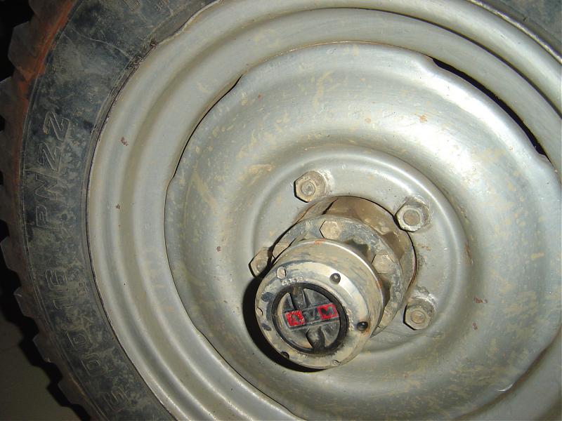

    estou a procura de 1 roda livre manual da AVM, modelo 401! Ontem fiz uma trilha e na volta pra casa, a roda livre do meu lado bambiou e saiu da roda!! Chegando em casa que eu vi.....To precisando de comprar apenas 1, para num precisar de comprar o par, pois é caro$$$
    Sei que vai ser difícil, mas a esperança é a última que morre e tenho esperança que alguém de vcs tenham em casa guardadas, etc....num precisa ser nova não, mas tem que está funcionando!!
    PS. se tiverem, vamos negociar o preço, ok??
    Segue na foto o modelo da roda livre!!

    vc perdeu só a tampa de alumínio ou, a roda livre inteira?
    é do eixo dianteiro ou traseiro?
    o seu relato deverá ser claro pois definirá as ações de inspeção de todos os colegas que tem este modelo.
    a causa deve ser identificada para determinar o que deve ser feito de agora em diante.

    perdi ela toda!! é a do eixo dianteiro (esquerdo)!!!
    Achei a causa! Dos 6 parafusos, só tinha 3 segurando ela! O ex dono quebrou 3 e tava só a rosca!!!!! Amanha vou sacar os que quebraram!
    Eu to tentando achar alguem que tenham uma guardada, nem que seja usada, pra não ter que precisar de gastar mais de 250$$ pra comprar o par!!
    Na 1ª foto é o modelo da roda livre!
    Na 2ª é como que tá sem a roda livre!!

    Aqui há algum tempo andavam roubando as tampas p/ reciclar o alumínio(!!!). Pode ser que algum engraçadinho tenha tirado parafusos p/ roubar. Ou estava mal fixado mesmo.
    De qualquer forma não custa todo mundo dar uma conferida no aperto (e presença) dos parafusos da suas RL.

    Tira esses com Allen e coloca de chave de boca/estria!! Eu acho melhor até pra apertar mais!! A da minha é a chave 13!!
    Citação Postado originalmente por lucasnassif_offroader4x4 Ver Post
    mantém os alem e compra uma chave decente e aperta com vontade. Coloque uma ponta de cota no corpo da rosca de loctite, que terá a roda livre por mais tempo presa. Vamos ver se sai na ensimec um sistema por travamento cônico e acaba com essa peleja.
