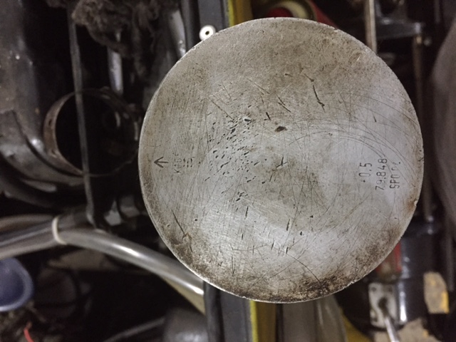

    Aproveitando o assunto, alguém sabe que pistão é esse que está no meu BF 161?
    Qual o anel que deve ser usado nele?
    Os anéis que estão hoje foram colocados por um dito mecânico mas o jeep ficou fraco e saindo fumaça pelo suspiro. Quando resolvi eu mesmo verificar encontrei anéis que não fechavam na circunferência ficando com uma abertura de quase 2 mm quando dentro da camisa.
    Já agradeço.
