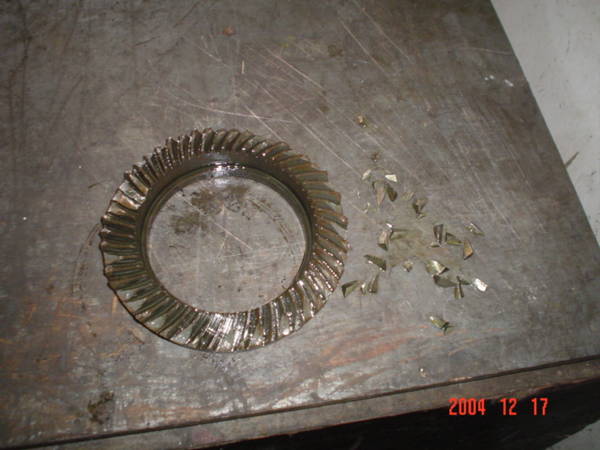

    Eu não me saí bem no Trial, mas os dentes da coroa do diferencial, sairam quase todos
    Lá se foi mais um conjunto de 53/9 importado de Maringá/PR
    Isso aconteceu depois de dar uma ré em alta velocidade e engatar a 1ª com o carro ainda em movimento contrário.
    Que fique de alerta pra quem tem bloqueio.
    []'s desdentados

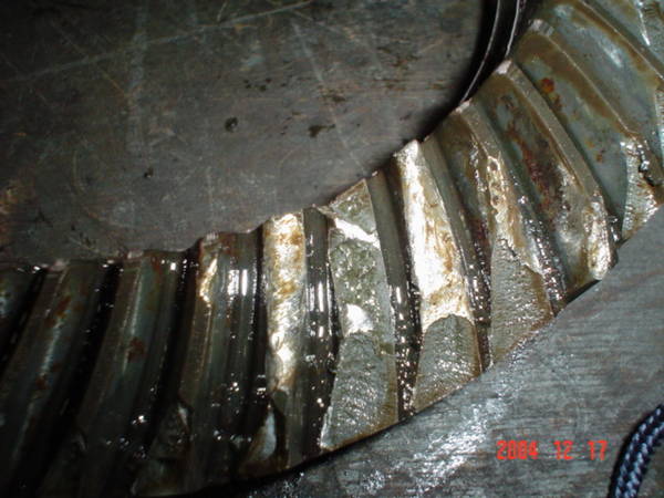

    Leo,
    Isso aconteceu na terra? Ou no asfalto?
    Por que voce fez isso?
    Fique de olho na regulagem da coroa e peão, parece que quebrou meio dente.
    Eu achava que deveria quebrar um semi eixo antes de quebrar a coroa e peão.

    Sandro,
    Isso aconteceu depois da última seção que corri na prova, a do lago. Tava meio puto e dei uma ré zangada e antes do carro parar engatei primeira e acelerei.
    Quanto a rgulagem vou ver com o pessoal da manutenção. Os bloqueios foram montados na correria e pode ter acontecido alguma falha.
    Quando deu o estalo lá na pista, pensei que tinha quebrado o semi eixo, depois como a roda não saiu pensei em ter quebrado o BL. Fiquei surpreso também.

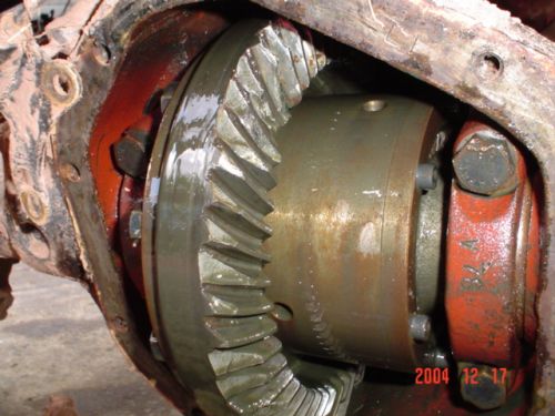

    Leo... ta certo que oque você fez foi burrice, nem com jipe sem bloqueio se faz isso. Mas antes de ler a mensagem do Sandro eu tive a mesma opnião dele.
    Depois de quebrar o primeiro dente, realmente não dá mais para saber o que aconteceu alí dentro. Aquele primeiro pedaço que quebrou, por qualquer motivo que seja, fica circulando lá dentro, estragando o resto e estes pedaços quebrados vão se acumulando no fundo da bolota. Por isso quebram os outros dentes em volta do diâmetro externo.......
    Analisou os cacos que saírem para ver se não tem algo estranho?!? Um parafuso que soltou do bloqueio ou um rolete de rolamento??
    Abraços de quem já passou por isso,

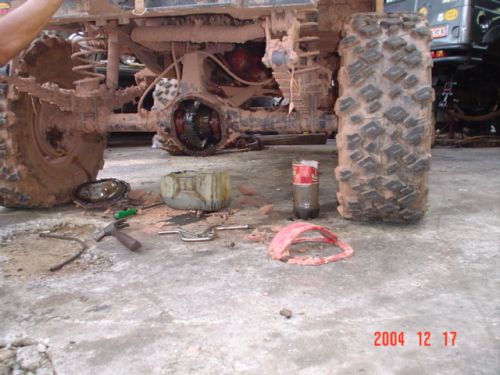

    Marcos,
    Eu estava puxando durante o tempo da seção do lago o Troller do Saulo, meu inimigo (ops) companheiro de equipe. Agora a questão de dar trancos eu fiz e diversas vezes, chegando as até a tirar as 4 rodas no ar, mas a quebra ocorreu como expliquei.
    Analisamos hoje depois de tudo desmontado e o que o Bill comentou foi confirmado. Deve ter quebrado 1 dente e o carro ficou um tempo na transportadora, que com certeza teve que manobrar com o mesmo naquele estado e o tal dente virou um moedor lá dentro. No dia da prova o percurso da pista até aquele salão onde os carros estavam estacionados, foi muito complicado, pq toda hora o eixo travava e tive que dar umas forçadas pro carro andar.
    SE tivesse eixo flutuante, poderíamos ter desmontado e talvez os danos fossem menores, mas não foi o caso.
    veja as fotos da coroa e dos pedaços:
