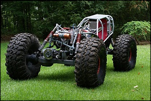

    Pessoal navegando pela internet achei duas foto de um prototipo 4x4 louco... As fotos dizem por si só.
    Não tinha mais nada a respeito do bixo... só mesmo essas duas fotos.
    Alguém sabe algio sobre? País... mecanica... mais fotos..Toda informação é bem vinda.

    Gustavo,
    É impressão ou os "RW's" do buggy no site do pirate forão encurtados?
    Tem mais "infos" sobre esse procedimento?
    Valew!
    Citação Postado originalmente por Kako Ver Post
    Gustavo,
    Valew!
    Procedimento simples.
    Os RW são feitos com tubo quadrado e tem um lado maior que o outro.
    Arrume um semi eixo igual ao lado mais curto, corte a diferença e solde.
    Pronto.

    Já que gosta de coisa grande, então arruma um semi do "Lado Maior" e dixa o sei maior ainda!
    Eu tinha imaginado isso, porém o diferencial não ficaria no meio do eixo?
    Nas fotos do pirate parece que o semi eixo foi cortado para o diferencial ficar o mais próximo da ponta, com isso sai de baixo do motor e o carro fica mais baixo. Parece uma alternativa p/ baixar o "CG".
    Hehehe! Pelo menos foi isso que eu ([]'s no fantástico mundo de Bob), imaginei!
    Ou não, também, sei lá, vai ver que é só frescura mesmo!

    Isso aí deve ser "imparável"
    Parece ser o menor tamanho possível para o conjunto mecanico.
    Devasso CJ-X 58
    Toy Land Cruiser FZJ-105 01
    C 10 4.8 Automatic4 73
    ia ficar bom com motor detroit diesel 8v71... tem umas empresas que ainda fabricam peças novas para os motores da série 71, dá até para fazer um novo...
    retificando...
    pela largura talvez fique mais fácil adaptar um 3-71...

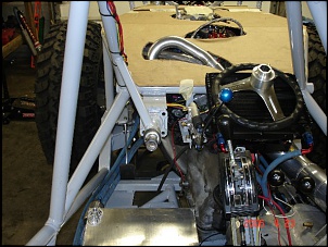

    Queria entender pra que seve essa alavanca com bolota azul......... As demais são óbvias, câmbio e Tcase, mas essa aí, ainda mais no mecanismo que está ligada, curioso !!!!!!!!
    Citação Postado originalmente por Renato Fraga Ver Post
    Provavelmente alavanca para Rear Steer !
