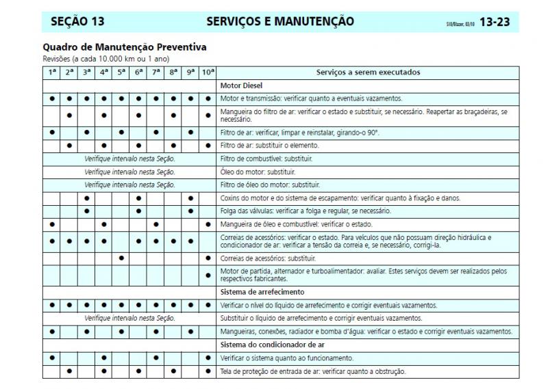

    Com a tabela em mãos fica fácil fazer o necessário para mater a garantia e evitar a empurroterapia das CSS.

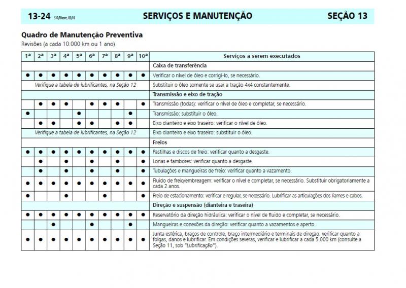

    A GM ao fazer o face-lift na S-10 em 2009 reduziu o tempo de revisões de 15.000 km para 10.000 km, então copiei apenas a tabela do manual da 2011.
    Anexo 327205Anexo 327206Anexo 327207
