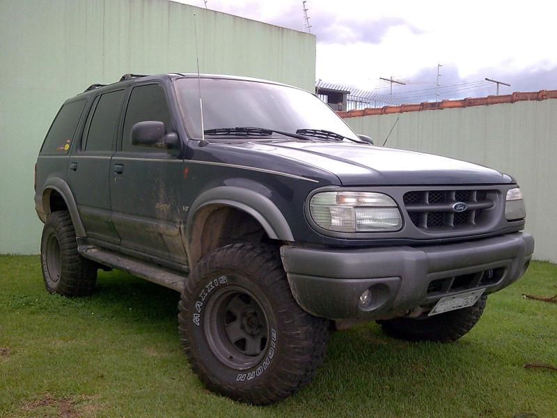

    Galera boa tarde
    estou querendo adiquirir um 4x4 !!!!
    estou em duvida entre uma xj ou uma explorer
    quais os pros e os contras de cada uma?

    Complicado. Cada um tem um gosto.
    A explorer tem chassis e cherokee não.

    Mas em quesito de peças e manutenção
    a explorer tem bastantes peças da ranger não ?

    Motor v6, suspenção dianteira, cambio e etc e tudo iggual a ranger 98 03 gasolina.
    Acho que depende bastante da utilidade que vocês querem.
    Na parte de mecanica a explo é mais robusta que cherokee, tem chassi, os eixos aguentam mais pneu maiores, se o intuito for "trilha mais pesada", porém ela é pesada e é um onibus na trilha fechada.
    Acho que no quisito trilha em geral a sport é melhor. Porém menos robusta.
    Quanto a dificuldade de encontrar peça, acho que não muda muito!
    Ao meu gosto, eu ficaria com a XJ 97 que se não me engano é eixo traseiro crysler 8.25 mais robusta que a xj98, ou uma xj 2000/01 já é eixo dana 44 mais forte que o comum dana 35 das 98.
    E tb por eu ter afinidade a marca "jeep".
    Ainda considero a Explo mais robusta, qual seria o propósito do uso?
    abs
    Marcelo
    ps. se for em uso somente urbano, nehuma das anteriores.
