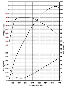

    Walter, a RAnger a 3000 de 5a, esta aproximadamente a 140 a L-200 esta com 3500.
    Eduardo, dá uma olhada nessa tabela do NGD:
    Vc verá que depois de 3000 rpm o motor comessa a gastar muito e o ponto mais econômico é em 1500-1600rpm que siginifica 89-90km, a 110 ela esta a 1900rpm, explicando o consumo relatado 14km/l. Esse é um dos motivos que ela faz 9 - 9,5km/l a 140 -150km/h (2500Rpm).

    Edu,
    Me parece que o ponto ótimo deste motor é 2200-2300 RPM, ponto onde a curva de torque comeca a baixar.
    Entre 1600 - 2300 RPM voce tem todo o torque do motor, quanto maior mais elastico, saiu desta faixa é consumo mesmo...
    Agora depois de 3900 rpm é jogar diesel pra fora!!!!!

    Muito interessante este gráfico. Por acaso alguém teria algo parecido para os motores 2.5 da Mitsubishi, sendo eles o 121 cavalos e o 141?
