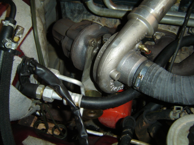

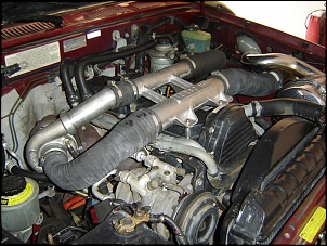

    Grande Leonardo,
    usei o IHI, a pressão está abaixo de 1bar...não quero forçar o motor, principalmente como vou subir os Andes e isso aumenta por si só a pressão e se não tomar cuidado vai tudo pro espaço...não troquei a embreagem, afinal fazia apenas 3.000km que tinha trocado o conjunto inteiro, embreagem, platô, etc...a questão de não aguentar é relativa, se o cara vai querer sair rasgando com certeza a embreagem vai pro espaço rapidinho, se vc é do tipo cuidador a coisa não da pau...de qualquer forma vou ver como vai se comportar a embreagem, já dei uns paus pra testar a turbina nas trilhas e tudo ok...
    abrs

    Grande Dic,
    Como esta Hilux é o carro de minha esposa, pelo menos até comprarmos um carro menor pra ela usar no dia-a-dia, e é utilizado normalmente na cidade e para fazer trilhas, não vejo necessidade de alongar a relação e trocar o diferencial...mas se fosse pra utilizar no meu trabalho, como viajo muito, talvez fizesse esta modificação...
    bem, em relação ao serviço o custo é o seguinte:
    Kit turbina R$ 3.000,00
    Revisão bomba e bicos R$ 1.000,00
    Não troquei o escapamento, não precisa, a não ser que vc vá usar muita pressão na turbina e ai seu motor vai pro espaço mais cedo...
    Vc tinha perguntado do intercooler e em relação a ele não vou colocar...pois como uso para trilhar pesado o intercooler fica num local inviavel, pois qualquer pancada na trilha, ou pedra vai furar ou arrombar mesmo...
    abrs,
