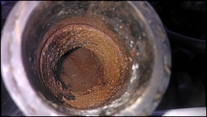

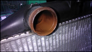

    Tive uma SW4 1998 3.0, TD, de 2012 a 2016.
    Teve preventivamente todos os fluídos, filtros e correias trocados.
    Já me evou à Argentina e Chile, indo até o pacífico.
    Só alegria.
    Entretanto, quero colocar duas fotos tiradas DEPOIS de mandar limpar o radiador numa oficina especializada nesse serviço.
    Posso dizer que não resolveu praticamente nada!
    A crosta de ferrugem dentro da mangueira superior do radiador é assustadora, bem como a oxidação dentro do próprio radiador.
    Ou seja, certamente não haveria troca eficiente de calor, podendo gerar sobreaquecimento.
    O que fiz? Radiador e mangueiras novas, bem como aditivo anti-congelante e anti-fervura.
    Resumindo, nunca tive problema com cabeçote ou qualquer coisa que envolva temperatura.

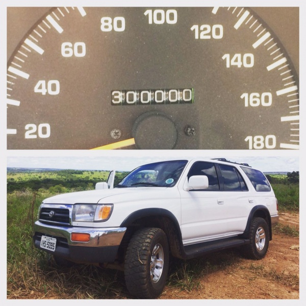

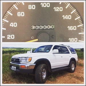

    Foi vendida em 2016 com 291.000 Km´s.
    O novo dono está feliz da vida e me mandou foto do hodômetro quando virou exatos 300.000 Km´s.
    O problema é a pécinha que vai atrás do volante, que não cuida adequadamente da viatura!
