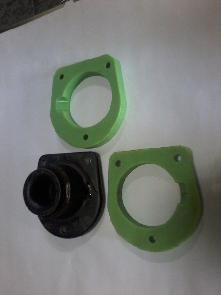

    Wesley Fernando
    2 Anexo(s)
    Bom dia, sobre os calços da suspensão dianteira das Stradas citados anteriormente, gostaria de saber se eles são instalados em cima da mola, ou acima da torre(entre o coxim e a lata)?
    Ex:
    Calço na mola:
    Anexo 494327
    Calço do coxim:
    Anexo 494328
    Pois estou querendo instalar na minha lembrando que vou deixar os pneus nas medidas originais.
    Grato.
  • 14/03/2015, 09:45
    Junior-L200Power
    Tbm queria saber isso amigo Wesley, comprei uma Courier e queria dar uma levantada pra colocar uns pneus maiores... mas de picape pequena não entendo quase nada!!
    Toda vida só tive L200 que usavam barra de torção!!
    Espero que alguém apareça pra ajudar!!
    Mas em todo caso dê uma pesquisada no Google como eu fiz, digite "calço de mola" e selecione imagens!!
    Aparecerão inúmeras imagens com todo tipo de uso do calço, tanto embaixo como em cima da mola pra te dar umas idéias!!
    Grande abraço!
