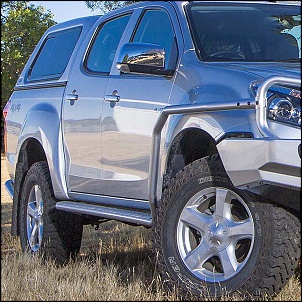

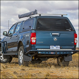

    Pra que nao conhece, os acessorios off-road possiveis na nova s10
    Tem o fabricante australiano, da holden colorado (nossa nova s10)
    ARB Products | ARB 4x4 Accessories
    Parachoque off-road
    Nova S10 / 2012-3448470.jpg
    Parachoque protetor caçamba.
    Nova S10 / 2012-3648100.jpg
    Protetor lateral
    Nova S10 / 2012-4448260.jpg

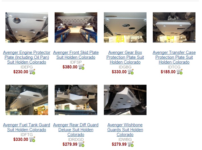

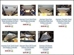

    Outra lista de acessorios, protectores para a parte de baixo do veiculo:
    Bash Plates - Holden - Colorado - TORQ4x4
    Nova S10 / 2012-protetores.jpg

    o galera, alguém já viu ou sabe onde comprar aqueles protetores de tanque de combustível e outros que vai por baixo da nova s10?
    Tem um que anuncia aqui no site e o material e trabalho é excelente
    Octavio - Road Tech
    madmax87,ja reparou que a S10 possui um protetor original do tanque de combustivel?
