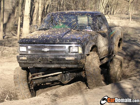

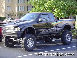

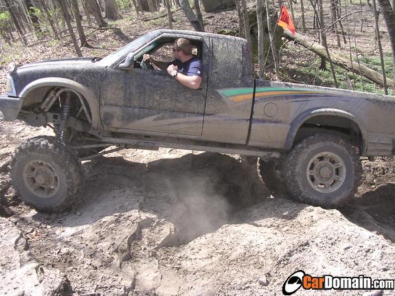

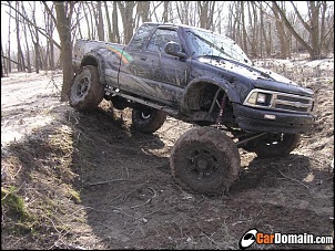

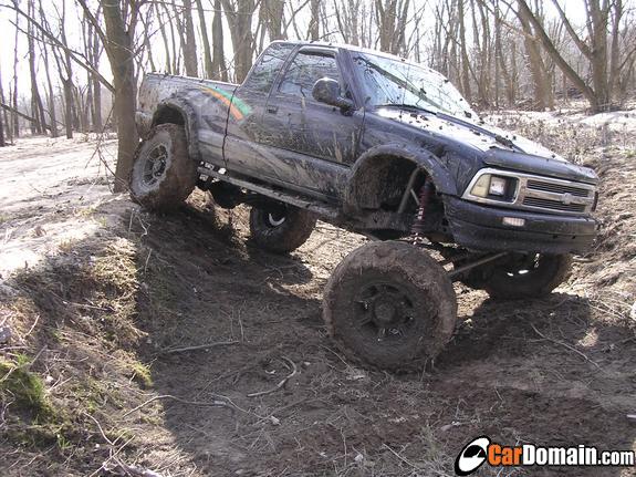

    Não querendo vendê-la, tenho em mente fazer uma mudança completa da fraca suspensão de uma S10 -- trocando a suspensão dianteira independente por um eixo rígido Dana 30 ou 44 e convertendo o Dana 44 traseiro para SPOA, instalando uns 33x10.50 R15, etc.
    Tecnicamente, já vi que é possível. Gostaria de abrir espaço para comentários e dicas. Onde conseguir o eixo? Qual é a melhor opção? Custos?
    veja fotos de umas S10 que foram modificadas (note as duas opções de molas):
    http://mypeoplepc.com/members/voet/billss10/id4.html
    http://www.s10extremist.org/tech_art...st_gen_s10.htm
    http://pg.photos.yahoo.com/ph/cowee_.../ph//my_photos
    Miniaturas de Anexos Miniaturas de Anexos -6487_1__616.jpg   -347d_1__248.jpg   -59ca_1__151.jpg   -e3e7_2__128.jpg   -sfa12_1__421.jpg

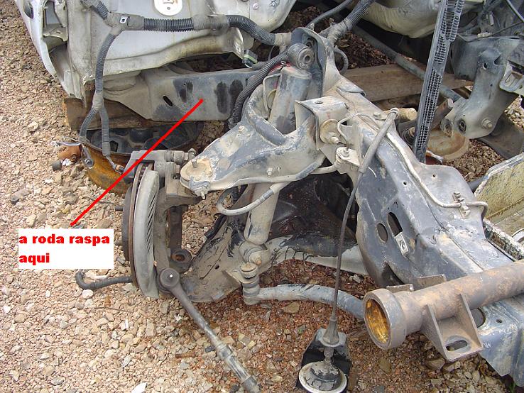

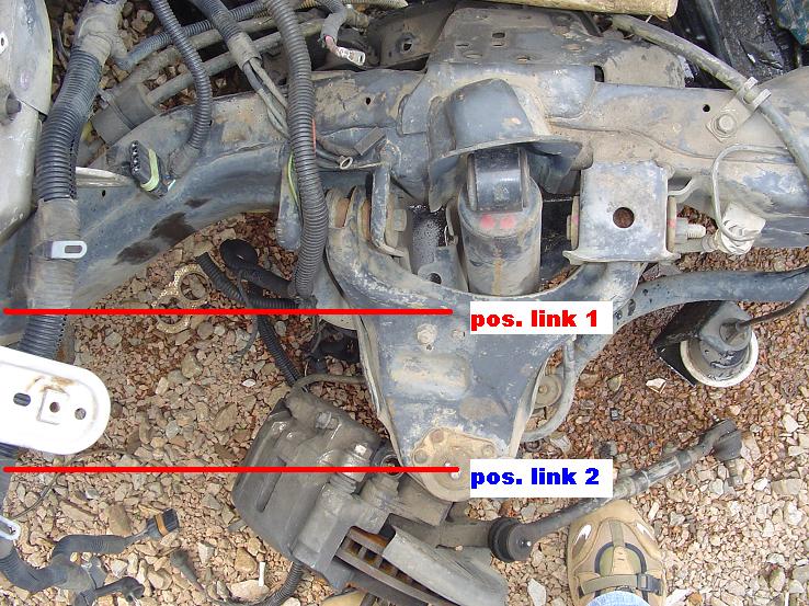

    Uma das grandes dificuldades que seriam encontradas é o desenho do chassi das "nossas" s-10's.
    Tentando "traduzir", ele vem muito largo até a frente onde começa a estreitar para o suporte da suspensão. (veja foto). Inclusive esta é uma das limitações da puck-up quando se pensa em colcoar pneus mais largos: eles raspam no chassi.
    Então se vc quisesse colocar os links (pra mim só valeria a pena se fosse uma suspensão multi-link, pois feixe pra mim é uma ótima solução para carroças!!!! - mas tem muita gente que gosta ) por fora do chassis eles certamente seriam a limitação para a direção, lhe forçando a ter eixos muito largos, estimei em aproximadamente 30cm a mais para cada lado. Ficaria horrível!!!!
    Se vc colocasse os links por baixo do chassis na parte mais larga mesma coisa, só que com estimativa de 18cm para cada lado (ficando ainda com a mesma limitação das s-10)
    talvez um sub-frame ou 4-link, mas aí era necessário surtar!!!
    então desisti
    Théo
    Miniaturas de Anexos Miniaturas de Anexos -4x4brasil2_579.jpg   -4x4brasil_798.jpg

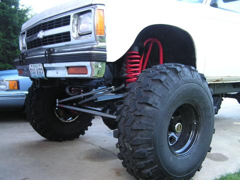

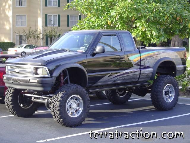

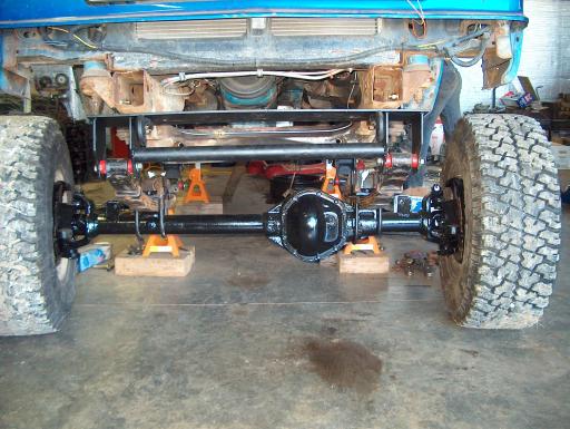

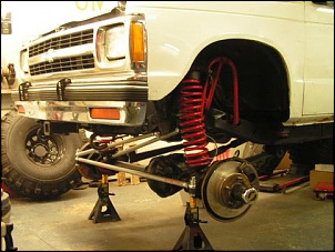

    Incluo fotos para inspiração. Creio que o fator decisivo seria custo...aí se torna uma discussão subjetiva. Theo, o amigo aqui está usando pneus 36".
    Miniaturas de Anexos Miniaturas de Anexos -one_ton_swap_086.sized_1__124.jpg   -442983_168_full_1__282.jpg   -442983_148_full_1__119.jpg   -442983_142_full_1__202.jpg
    Dan,
    2 coisas:
    1o.-Este chassi me parece diferente das s-10's brasileiras
    2o.-Este cara, como disse, "surtou" !
    Mas ficou um tezão.
    Como lhe disse na mp cheguei a comprar um chassis sucata de s-10 para estudar e projetar a suspensão, mas desisti pelos pontos colocados acima. Se decidir pelo eixo rigido sugiro fazer a mesma coisa. Fica tudo mais fácil.
