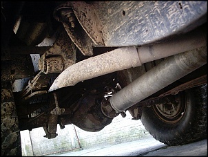

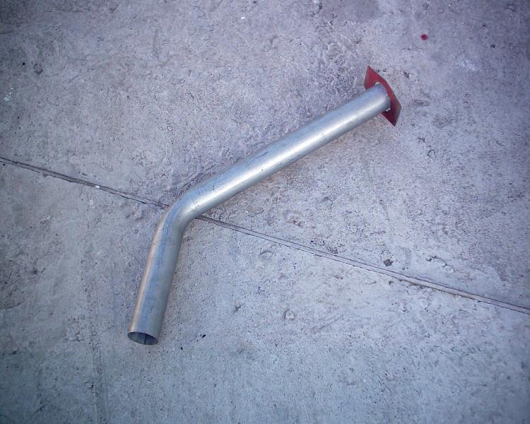

    O pio mesmo, essa turbina do HSD não faz mesmo. Nem com mágica... A turbina do 2.8 consegue com o pente estilo gravata.
    Na minha ex ranger, eu tirei todo o escapamento na junta debaixo do motorista e coloquei apenas esse "toco" de 2,5". É uma parte da descarga da F1000.
    Por fim coloquei uma curva no final pois estava tisnando muito a pintura.

    não tem problema deixar só um cotoco de descarga depois do motorista? melhora fluxo, temperatura ou só o barulho que aumenta?
    agora engraçado que a minha assovia MUITÃO mesmo com o cano lá atras da pra ouvir bem entre 1-1.5krpm vou tentar filmar...

    Se deixar só no toco é provável que aumente o consumo, pois você vai acelerar mais pra fazer barulho. Principalmente em ruas estreitas! ahahah
