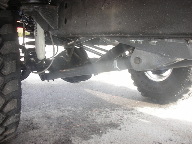

    só pra ter uma idéia de como fica
    Bloqueio de diferencial Blazer-sfablazer2_7_big.jpgBloqueio de diferencial Blazer-sfablazer2_5_big.jpgBloqueio de diferencial Blazer-sfablazer2_9_big.jpgBloqueio de diferencial Blazer-sfablazer2_3_big.jpg
