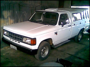

    Seguindo os exemplos do J.Élvio ( F1000 97 ), Tucura F-1000 ( F1000 93 ) e Roraima_Road ( F1000 90 ) decidi criar este humilde tópico sobre as Chevrolezinhas (A/C/D-20, neste fórum dominado por Fords ) para contar/compartilhar as soluções encontradas (e problemas criados ) por mim no dia dia com a viatura.
    Bom, tem um bocado de tempo que procurava os componentes do aquecimento da cabine. Depois de tanto procurar, comprar e recuperar estas poucas (porém "mágicas") pecinhas. Passei o fim de semana montando ele (o painel da gm é um saco para montar!). Na segunda feira começaria a comprar/montar as mangueiras que vão até o bloco e re-encontro este exemplo de "engenharia mexanica":
    Sei que minha viatura é adaptada, mas não esperava que o kit era feito pela Fiat ( afinal, o filtro quaaaaaase chegou na turbina ...)

    Sallespickup/GiovanniP:
    A minha D20 é das antigas, ela tá c/S4 e com kit de turbina adpt.
    Depois que fiz esta gambitech o motor soltou um pouco, o turbo lag diminuiu outro cadim e em subidas ela chega a 1 kg com alguma facilidade (pé no porão ), sendo que antes chegava 0.8...as vezes...0.9).
    Sobre o intercooler, vou adiar outro tanto agora pois ao mecher nessa gambitech dei uma olhadinha na turbina e descobri que ela está babando óleo, então enquanto eu me preparo p$icológicamente quero mudar o escape dela para 3", "sentir" como ela fica e pesquisar sobre o assunto de turbos, talvez eu troque por um modelo diferente quando for mecher nesse, não sei ainda.
