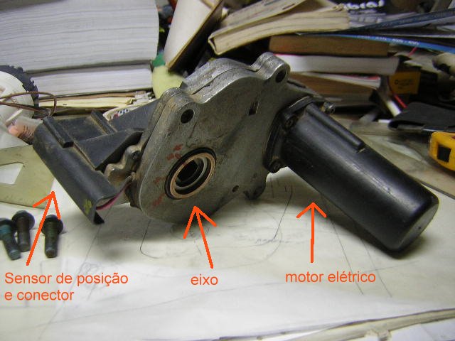

    O próximo passo será refazer toda a instalação elétrica e, caso o problema continue, terei q comprar um módulo novo ($1800) ou o sistema de motor/sensor ($2800, essa peça da foto abaixo)...

    Miniaturas de Anexos Miniaturas de Anexos -dscn0827_117.jpg   -dscn0828_867.jpg

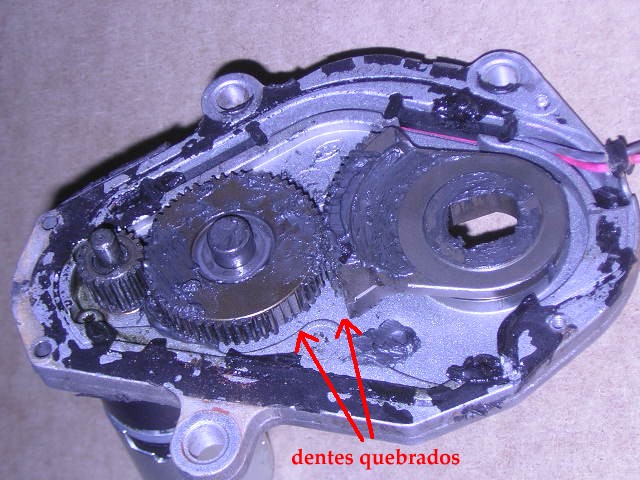

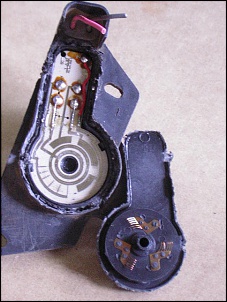

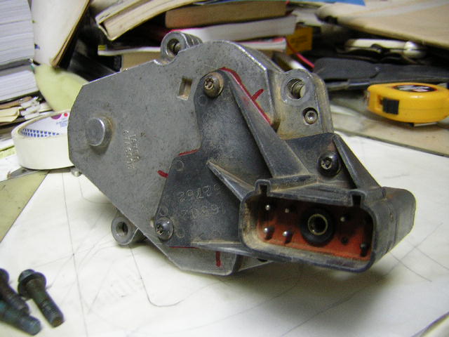

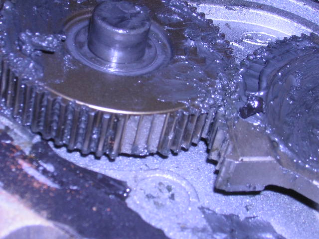

    Bianor, acho que o meu problema é parecido com o seu... Resolvi abrir a peça da foto acima e encontrei vários dentes quebrados... Apesar disso ela continua girando normalmente... abrimos também peça plástica que contém o sensor de posição e descobri várias trilhas queimadas la dentro (talvez tenham queimado devido à quebra dos dentes, o que pode ter emperrado momentaneamente as engrenagens e gerado uma sobre corrente...).
    Agora vou ter que comprar esta peça e rezar para que o módulo não tenha queimado junto...

    Miniaturas de Anexos Miniaturas de Anexos -dscn0835_100.jpg   -dscn0836_159.jpg   -dscn0833_865.jpg   -dscn0832_570.jpg
