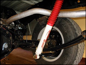

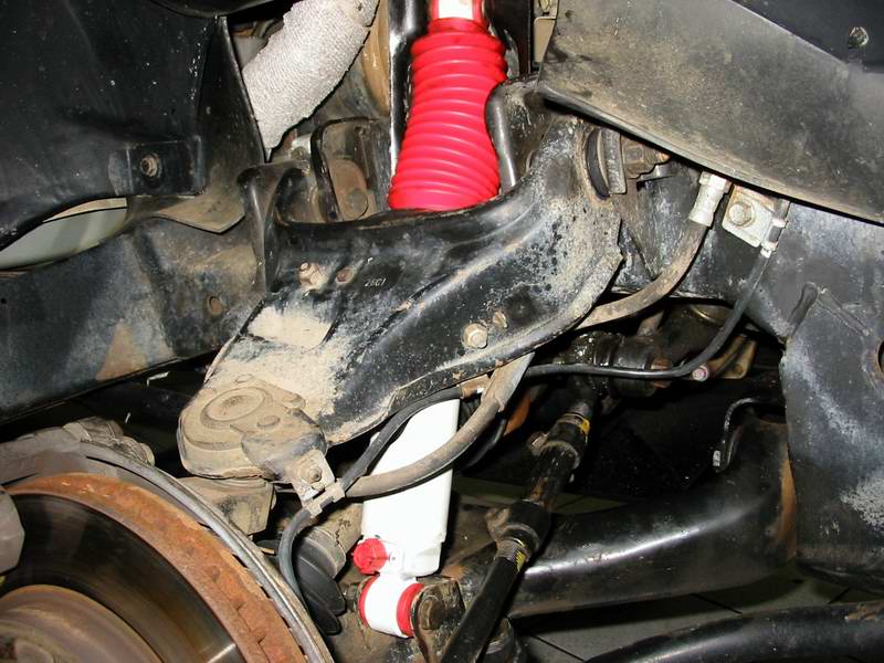

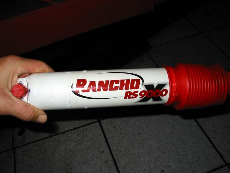

    Pessoal fazem uns 30000 km que utilizo 4 amortecedores rancho na minha S-10 4x4 2001 2.8 cab simples e apesar do alto custo recomendo a quem quer ter o carro mais firme e estável. O modelo foi o Rancho RS 9000X, na frente foi o RS99123 curso 297mm e o da traseira foi o RS00190 curso 394mm.

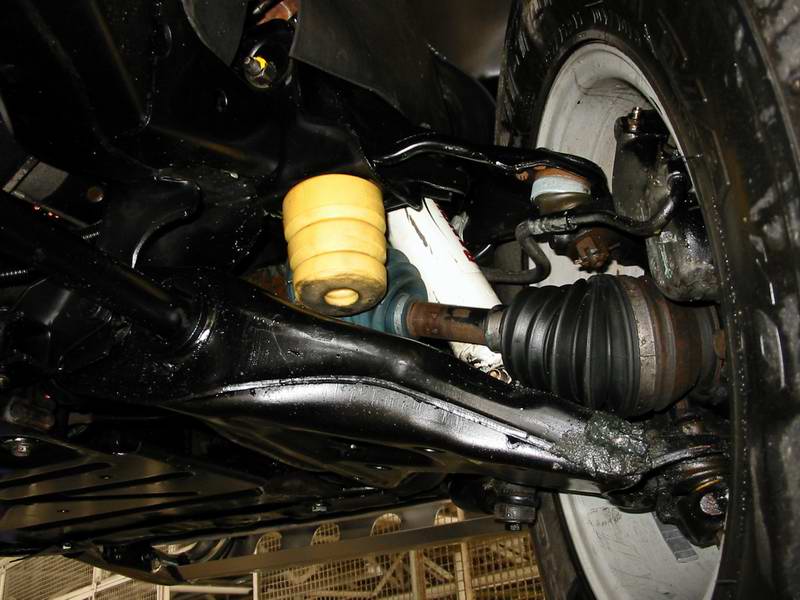

    Recomendo erguer a frente na barra de torsão e substituir o batente original pelo da pick-up corsa traseiro pois o rancho não tem stop hidraulico e o batente se torna mais um elemento elastico de amortecimento.
    O custo saiu na epoca por uns R$ 1.800,00.
    Com uns 20.000km tive porblemas com um dos dianteiros e forom trocados os dois em garantia pelo consultor da Monroe que é quem distribui aqui no Brasil. Atendimento 10.
    Sds

    Prezado a regulagem de pressão do freio traseiro é feita pelo dispositivo montado no eixo entre o diferencial e o feixe de molas direito ok, da para se ver na foto que anexei.
    A mola de carga limita o curso da suspensão traseira impedindo a flexão do feixe. Lembre-se que a legislação exige capacidade de carga de 1000kg para pickups a diesel ok. Como não carrego 1000kg todo dia prefiro ficar com o conforto, evitando que a minha pick-up fique saltitando a traseira. De inicio coloquei um calço e aproveitei o grampo original, depois tirei o calço e coloquei um grampo novo.
    Acredite faz diferença mesmo, pois a S-10 tem um conjunto de suspensões bem ruim como sai de fábrica a frente muito mole e caída na qual o amortecedor trabalha contraido com o seu curso prejudicado quando chega a pancada o pobre já não tem mais curso para absorver e deixa o trabalho para o batente que geralmente pula fora logo logo.
    A traseira é melhor mais dura tem mais curso mas a mola de carga acaba limitando o curso e prejudicando o trabalho da suspensão.
    O fabricante deve ter lá os seus motivos, afrente parece um confortavel automovel americano a traseira um caminhão de carga de 1000kg na hora de andar é que voce ve que não deu certo, ai sobra pra gente consertar.

    Cara a modificação do batente é simples é só procurar uma dessas lojas que trabalham com suspensão e pedir pra fazer, de inicio os caras dizem que não dá mas se voce mostra a eles o que quer eles fazem e da tudo certo.
    A cabine dupla, simples e a Blazer tem o mesmo esquema do batente.

    A grande vantagem do Rancho 9000 X é que voce pode mudar as caracteristicas dele deixando a suspensão mais firme ou mais confortavel.
