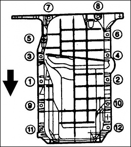

    Não é preciso tirar o cambio.
    Segue a sequencia de desmontagem:
    1. Os parafusos do adaptador do filtro de óleo.
    2. A junta do adaptador do filtro de óleo.
    3. O anel vedador do adaptador do filtro de óleo.
    4. O adaptador do filtro de óleo.
    5. As porcas do cárter de óleo.
    6. Os parafusos do cárter de óleo.
    7. O cárter de óleo.
    8. A junta do cárter.
    Para montar:
    1. A junta no cárter.
    2. O cárter no bloco de cilindros, deslizando-o para trás contra a face reta.
    3. Os parafusos e porcas do cárter sem apertá-los.
    4. Os parafusos e as porcas na seqüência indicada na figura em anexo.
    – Os parafusos de fixação do cárter com 25 N.m (18,4 lbf.pé).
    – As porcas de fixação do cárter com 23 N.m (17 lbf.pé).
    Meça a folga entre os três pontos de contato do cárter com a transmissão para confirmar o alinhamento adequado.
    5. A junta do filtro de óleo.
    6. O anel vedador de óleo do adaptador do filtro.
    7. Os parafusos do adaptador do filtro de óleo.
    – Os parafusos de fixação do adaptador do filtro de óleo com 25 N.m (18,4 lbf.pé).
    – O funcionamento da válvula e mola de desvio do adaptador do filtro de óleo.
    – A válvula de desvio quanto a trincas. Se a válvula apresentar qualquer dano substitua o conjunto do adaptador do filtro de óleo.
    – Lubrifique o filtro de óleo novo com óleo limpo de motor.
    8. O filtro de óleo.
    Miniaturas de Anexos Miniaturas de Anexos Blazer 4.3 v6 tudo de bom.-carter.jpg
