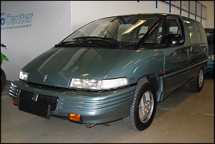

    mesmo na versão sem intercooler esse motor não é ruim... ia ficar bom numa pontiac trans sport... a propósito: esse motor é ohv ou ohc?
    Miniaturas de Anexos Miniaturas de Anexos maxion 2.5 s10....e land rover???-pontiac-trans-sport-euro-spec.jpg
