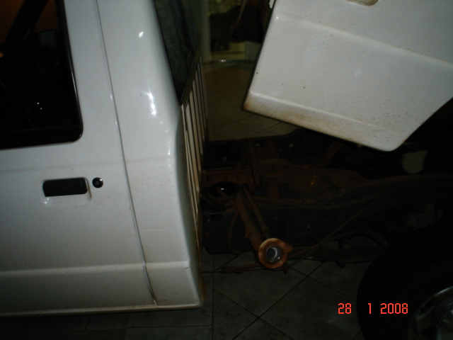

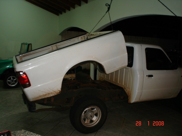

    Na minha opinião, retirar a caçamba é bem mais fácil e leve.
    Pois não precisa retirar, basta bascular, conforme a fot anexada.
    As fotos, foram feitas em minha casa, quando coloquei uma bomba flex.
    São somente 6 parafusos no assoalho e 3 na boca do tanque.
    Ergui com uma corda, sem carretilha, passada no vigamento da edícula.
    Pense nessa possibilidade.
    Kim.

    Opa, esqueci de um detalhe.
    Se quiser retirar a carroceria, o chicote despluga do lado esquerdo, logo atraz do parachoque.
    Lembrando, que tenho uma ranger.
    Mais os procedimentos são os mesmos.
