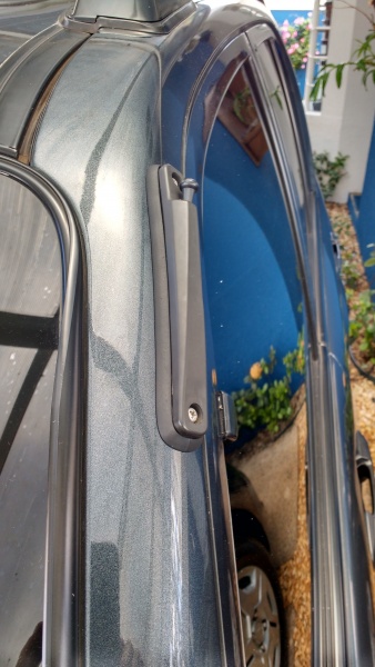

    Que borracha é essa???????? Preciso trocar da minha e quando fui ver só vende a antena completa pela bagatela de R$250! Estou em São Paulo, ajuda aí!!!
    abraço!
    Citação Postado originalmente por Adames Uliana Ver Post
    se vocês achavam que essa era a melhor de 2017, então lá vai mais uma!!!
    O acabamento de borracha da antena também foi feito com a mesma borracha!!!
    Olhem só o resultado!!! e custou pouco menos de R$ 1,00!!! KKKKK

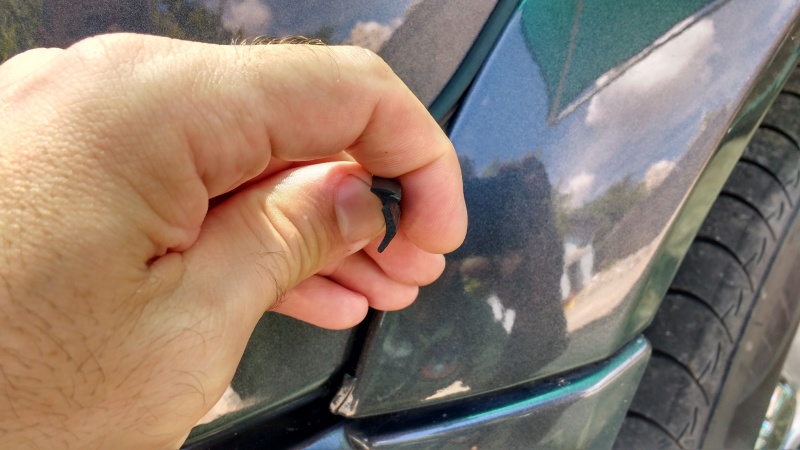

    Boa tarde senhores, reparei que muitos proprietários de tracker tem problemas com a borracha de acabamento dos frisos das portas e para-lamas, então segue a minha dica.
    Esta borracha é exatamente a que é usada para fixar os vidros em esquadrias de alumínio, tipo portas e janelas. Comprei numa casa que vende borrachas e paguei R$ 1,00 o metro. Usei cerca de 8 metros no total, ou seja, gastei R$ 8,00 para trocar todos os frisos. Não foi preciso adaptar nada, nem cortar, nem nada, é simplesmente encaixar no lugar e pronto, exatamente como é feito nos vidros de esquadrias de alumínio. na minha opinião, ficou melhor do que as originais. Fica ai a dica.
    Anexo 541925
    Anexo 541926 esta foto mostra exatamente como é encaixada, sem cola, sem nada, basta encaixar e pronto.

    O negocio é o seguinte galera, para quem se interessar, la vai mais uma perola!!!! A antena da tracker/GV é a mesma do caminhãozinho HR da Hyundai e tem para vender no Mercado Livre por R$ 60,00, completa. http://produto.mercadolivre.com.br/M...hyundai-hr-_JM
