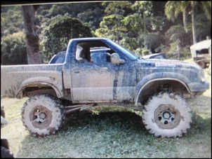

    Alguem aí conhece esta S-10 ou tem alguma informação do dono, meca q preparou, comentários etc....
    Esta é a primeira S-10 q vejo em trilhas pesadas e só sei q ela participou do "Desafio Radical de Blumenal" e fez bonito.... tbm pudera, olha jeito q esta a bixim....
    Queria saber sobre as alterações de suspensão q ela recebeu, além de outras coisas mais...

    Eixos e suspensão do Troller?
    Se não for do Troller pode ser de engesa.
    Que S10?

    Realmente, depois que o Walter questionou, e reparei que se trata apenas de uma carroceria de S-10 montada sobre o chassis de algum veículo... Aliás, a caçamba foi cortada. Analisando então novamente, eu começo a chutar inclusive ser um chassis de Troller, Camper, Engesa, Vitara 93 ou algo do tipo...
    Tem uma Blazer junto aí na 3ª foto.

    comecei a questionar sobre a questão de ser uma carroceria de S10 sobre um chassi qualquer, mas tbm participou deste desafio a Blazer de mesmo estilo... daí comecei a pensar numa suspensão four-link com eixo diant. rigido.... difícil de crer... e as fotos estão ruins para ver mais detalhes...
    Quanto a cortar chassis da S10, já vi tbm, mas nada taum radical, notem q tbm as caixas de rodas dianteiras foram recortadas

    Acontece q esta daí não é uma "S-10" normal... veja a suspensão dela nas fotos e o vídeo.

    Boa noite, eu participei desse desafio em Blumenau, fiquei em 4º lugar, foi muito legal, 30 jeeps estiveram competindo, ctz os que mais chamaram a atenção foram os dois Chevrolets.
    A dupla composta desta blazer e s-10 foram os campeões.
    A Blazer é automática com pneus creepy 37 x 12,5.
    A s-10 é do modelo das novas, caçamba encurtada, tork 35, ambos com eixos de troller, ficaram muito bem feitas, não so a mecanica, mas tb a parte de acabamento, os parachoques de ferro foram muito bem construidos, dando um acabamento ótimo.
    Os donos são de Floripa, o da Blazer é da Concessionária GM santa-fé de florianópolis.
