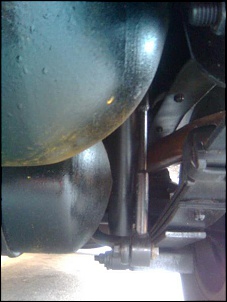

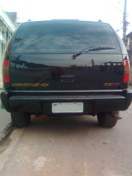

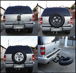

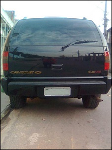

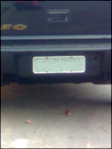

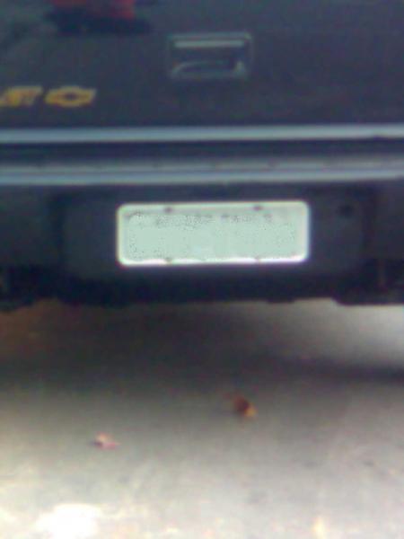

    Na minha blazer eu coloquei 2 cilindros embaixo no total de 19m3um cilindro de 12,5 e um de 6,5, deixei bem levantado os cilindros de maneira que o mais baixo ficou um pouco acima do diferencial até agora não ralou em nada, tb não faço trilha, só pego de vez em quando umas estradinha bem ruins, as vezes exigindo uma marcha reduzida, quanto ao estepe na tampa trazeira tem um rapaz que fez o suporte na blazer dele, tem fotos em anexo, a preta é a minha.
    Miniaturas de Anexos Miniaturas de Anexos Cilindro de GNV Montado por Baixo (Blazer ou Pajero Sport)-blazer-01.jpg   Cilindro de GNV Montado por Baixo (Blazer ou Pajero Sport)-imagem004.jpg   Cilindro de GNV Montado por Baixo (Blazer ou Pajero Sport)-imagem000.jpg   Cilindro de GNV Montado por Baixo (Blazer ou Pajero Sport)-imagem001.jpg
    Cilindro de GNV Montado por Baixo (Blazer ou Pajero Sport) Imagens Anexas Cilindro de GNV Montado por Baixo (Blazer ou Pajero Sport)-foto-23-.jpg

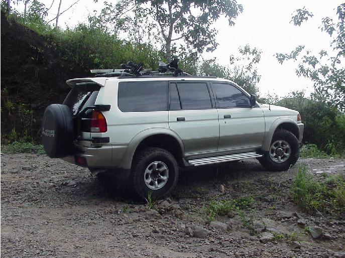

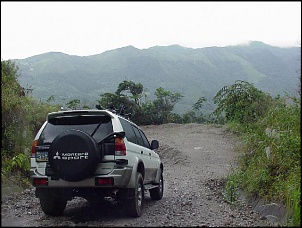

    Aproveitando este topico, tambem gostaria de saber se alguem
    tem ideia onde mandar fazer ou qual suporte (de outros carros)
    se adaptam na pajero sport para levar o estepe atras.
    Achei o suporte do Kia Sportage antigo bem parecido com as
    das montero sport americanas... mas ainda nao vi se há como
    adaptar. Pra ilustrar seguem as imagens...
    Pra quem usa pneus fora do padrao, é uma boa, pois nao cabem
    no espaço do estepe....
    Abracos
