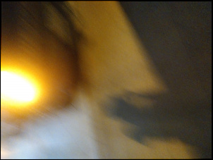

    Boa Noite Galera!
    Estou com um problema que me vem tirando do serio.
    Tenho uma S10 2008 exec. diesel 4x4, caminhonete de uso diario.
    Ela apresenta uma pane ou algo do tipo, acende as 4 setas ao mesmo tempo sem acionar o pisca alerta, alarme acionado ou não.
    Já fui em 4 eletricistas e nada de resolver, consertamos um curto que estava atras do painel e não acendia as luzes do teto, e troquei interruptor de porta que estava cortando corrente.
    Uma das oficinas consertei 1 motor do vidro travado, ele olhou central de alarme e estava tudo ok.
    Alguém já passou por esse tipo de problema.
    Att, Jefferson.
    Obrigado pela atenção.
    Miniaturas de Anexos Miniaturas de Anexos S10 acendendo setas simultaneamente-img_20220304_053144_2.jpg
    21/05/2022
    são sebastião do paraíso/MG
    29
    2
    Boa Tarde Pessoal,parece que conseguimos resolver o problema, resoldando a placa do alarme. obrigado.
