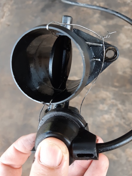

    Pessoal, não sei se estou no lugar correto, mas pelo título este seria o tópico de defeitos da tracker, então gostaria de deixar meu relato sobre a borboleta de admissão da tracker diesel 2002 motor peugeot. É o seguinte, adquiri a minha há pouco tempo e identifiquei que alguém resolveu travar a borboleta que controla o fluxo de ar do intercooler para a turbina e anular a linha de vácuo que controla a mesma.
    Mas o que me intrigou é que anularam utilizando um arame (figura 1), serviço que SE feito por um profissional, foi apenas em caráter muito emergencial. Então tirei um tempo e resolvi desmontar o conjunto para verificar. Após remover o arame percebi que realmente a borboleta estava abrindo e fechando, porém por vezes travava sem motivo. Removi a tampa inferior com facilidade apertando as travas e não tinha nenhum problema na cremalheira que ali estava.
    Então com muito cuidado removi a tampa do diafragma e encontrei o defeito: a mola estava quebrada. ATENÇÃO! Esta tampa parece muito frágil, então muito cuidado ao removê-la. Eu removi com uma chave de fenda, forçando para fora e não tive problemas, mas se acabar quebrando o vácuo não vai mais funcionar.
    O sistema é composto por uma mola que mantém a cremalheira excursionada, mantendo assim a borboleta aberta. Um diafragma ligado também à cremalheira recebe o vácuo da bomba de vácuo e comprime a mola quando necessário, fechando assim a borboleta.
    Como não encontrei a mola específica comprei uma com o diâmetro semelhante em uma ferragem (figura 2), cortei no tamanho parecido da original e dobrei a ponta cortada para não ficar “furando” o plástico. Desta mola cortada não tirei foto, mas acho que acabei cortando muito comprida, então uma hora que estiver com tempo vou abrir tudo denovo, ajustar e tiro uma foto para mostrar pra vocês.
    Após montar tudo novamente percebi que a camionete ficou “mais forte” e até agora (duas semanas) não tive mais problemas com limitações da rotação em 2800 RPM, como estava enfrentando às vezes.
    Fica aqui então meu relato, que por acreditar no serviço de outros já estava à procura da tal borboleta para comprar. Só não comprei porque não encontrei, e fazendo esse procedimento gastei só R$2,00 da mola e mais uns R$3,00 da mangueira 6mm do vácuo que comprei um metro em uma autopeças de caminhão.
    Problemas Tracker/Grand Vitara-figura-1.jpgProblemas Tracker/Grand Vitara-figura-2.jpg
