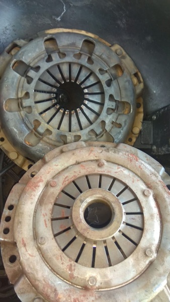

    Adaptação de motor AP na Tracker diesel.

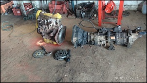

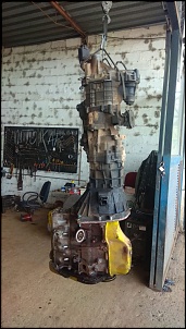

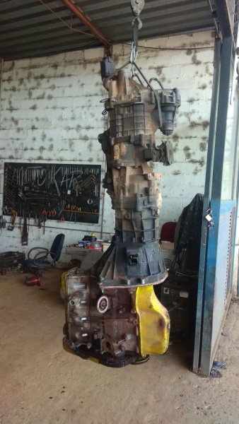

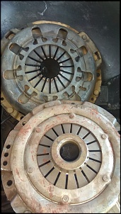

    Estou tentando adaptar um motor AP na tracker Rf diesel 2001, fiz a flange artezanal, fiz a embreagem com eixo piloto original, e agora faltou 17mm, tentei uma arroela no plato onde vai o colar e rolamento, mas não funcionou, agora vou fazer um anel na espessura de 17mm, na pista do plato e afixar a embreagem neste anel, não sei ainda se vai funcionar, se aguem tiver uma sugestão neste quesito , agradeço

    adapta um colar hidraulico da S10 2.8 Diesel... no câmbio

    fiz o anel deu certo embreagem funcionando

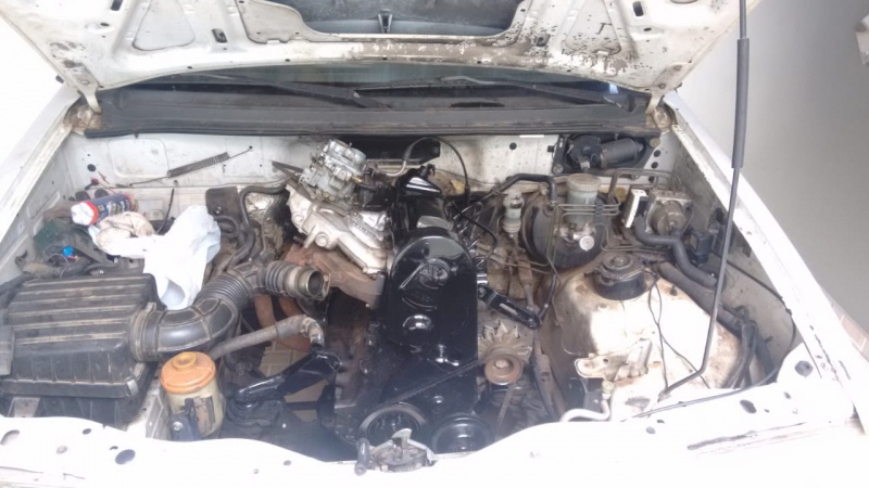

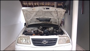

    Bem vamos la, motor carburado, a flange de admissão ficou inclinada 30 graus, ou 150 graus, retirei a tubagem de admissão e farei uma cunha no mesmo grau para a base do carburador, esatva com um mini progressivo, mas escolhi um 3e, no lugar, estou providenciando motor de partida santana, ventoinha eletrica e kit verão tubo adaptador de cebolão, qto ao motor ap, este eu tinha aki jogado, que era de um projeto de gaiola, qto ao motor a diesel vendi completo estava ruim. ao fazer aflange não demos o grau o motor ficou reto, e agora vou alterar a base do carburador, vou seguindo ,para a montagem e funcionamento, instalaççao da bomba da dir hidrauliaca e compressor do ar condicionado e ver os defeitos a serem sanados, bobina ignição etc, depois de fazer funcionar e o teste para ver se ficou bom, ou o que faze para melhorar a adaptação, por enquanto vou confeccionar as peças !!! a parte elétrica será feita em 2 partes a primeira para a ligação e funcionamento do motor, na sequencia, ligar todos os itens, farois lanternas vidro trava espelhos teto solar, etc etc, depois verificação do diferencial dianteiro, bem como ligação do solenoide para ver se esta atuando ao contento e engrenando o 4x4, comando eletrico que vem do cambio !!! tem chão ainda !!!

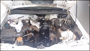

    Bem algumas fotos da frente, observe o grau do carburador, este vou corrigir com uma cunha para deixar a base reta !!! -whatsapp-image-2019-01-03-16.51.25-1-.jpg-whatsapp-image-2019-01-03-16.51.24.jpg-whatsapp-image-2019-01-03-16.51.25-1-.jpg-whatsapp-image-2019-01-03-16.51.25.jpg

    A Embreagem ficou perfeita mantive a hidraulica, ja coloquei o radiador no lugar, agora vou colocar o reservatorio de agua, mangueiras etc, vamos indo devagar mas seguindo em frente
