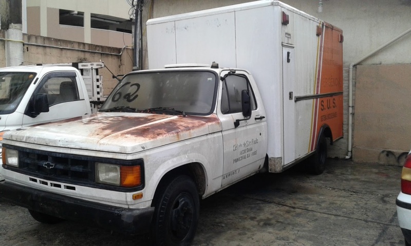

    Question Caracteristicas do caminhao gm 3/4 D-6000
    Ola gostaria de saber se alguem sabe qual as caracteristicas tecnicas deste caminhao 3/4.O que eu ja ouvi a respeito é que ele tinha um motor maxio s4t igual os da d20, mas com cambio clark cl2615b(quinta 1:1) e nao o zf(quinta overdrive 0,77) da d20 turbo de fabrica isto esta correto?obrigado
    Usuário Avatar de sallespickup
    23/06/2010
    sampa capital/SP
    1,864
    Agradecimentos: 38
    sim daniel, é s4t com cambio 2615 e um diferencial um pouco mais longo que as D40, alias é uma mistura total to com um aqui que comprei como sucata com 69 mil km, pra vc entender depois de 93 toda linha 20 não é farol chines, pois é, o dele é quadrado, bancos sõa iguais da D20 até 90 porem com pano da moderna, e por ai vai...Caracteristicas do  caminhao gm 3/4 D-6000-d.jpg
    30/11/2017
    Batatais/SP
    33
    ok muito obrigado.Poderia me dizer qual a reducao do diferencial.Acho que a turbo de fabrica usava algo como 3,55, a axpirada 2,72(d-40 acho)
    23/06/2010
    sampa capital/SP
    1,864
    Agradecimentos: 38
    não no caminhão é coisa bem mais reduzida, na D40 4.80 e no D6000 preciso confirmar mais algo em torno de 4.10, afinal é um caminhão com pneus 750x16 que pelo seu tamanho é bem maior que os 31 da camionete
