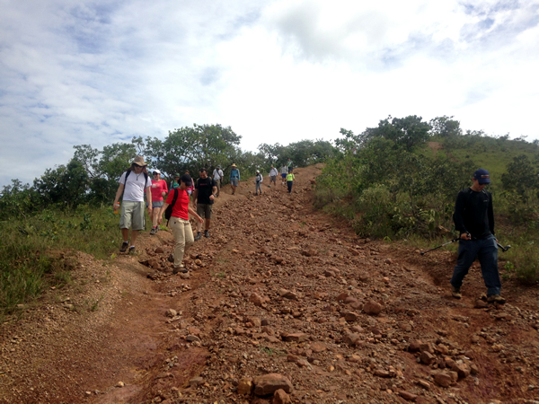

    muito obrigado pela atenção paulorl, segue abaixo algumas imagens de mais ou menos como e la, retirei da internet porque não achei nenhum foto do local, ate para vocês conseguirem entender um pouco mais, e parecido com esse solo e essa pedras soltas e a subir ( ingrime ), como tem que arrancar na subida mais o peso da carretinha do barco que tenho a puxar ela patina, não da tração.
