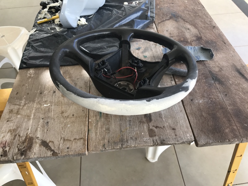

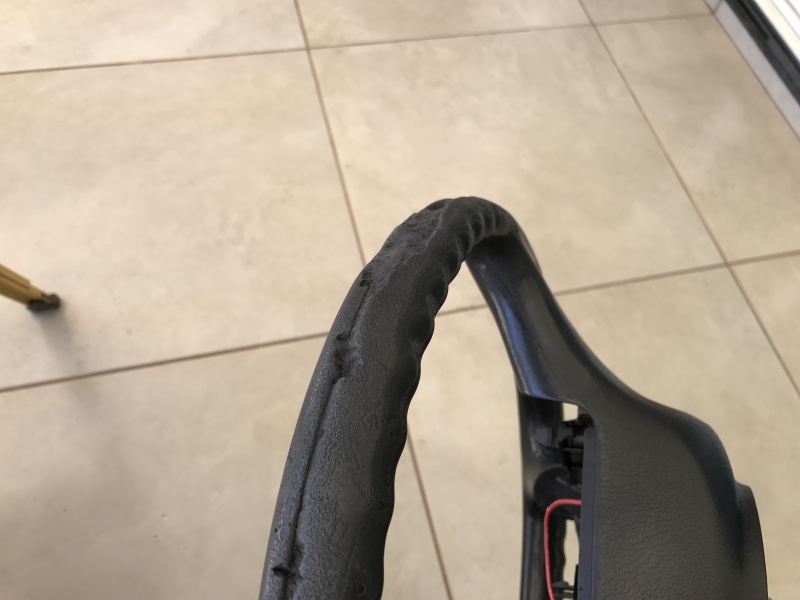

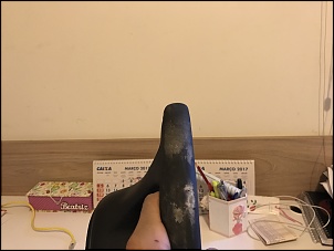

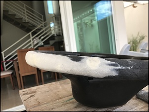

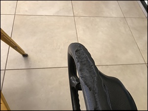

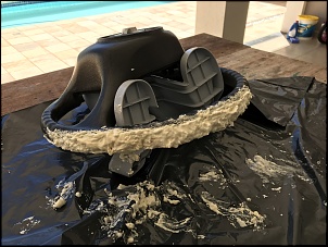

    Olá pessoal.
    Estou postando o processo que usei para consertar a borracha do volante da minha S10.
    O propósito deste conserto era melhorar o nivelamento da borracha para depois envelopar com couro sintetico.
    Vejam as fotos do processo e façam seus comentários.
    Agora é levar para o tapeceiro colocar o couro.
    O processo não fica perfeito para ficar somente no poliuretano.
    Eu usei um spray preto para dar acabamento, mas com a certeza de que irei instalar o couro sintético onde acredito que ficará imperceptível.
    Quem quiser testar outro acabamento por cima do poliuretano pode tentar e postar aqui...
    Obrigado pela atenção.

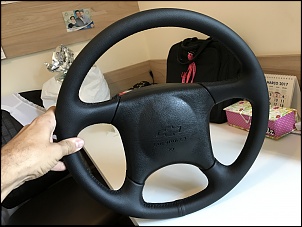

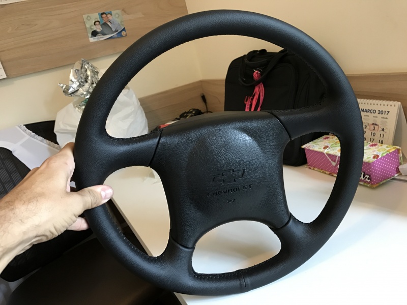

    Resultado.
