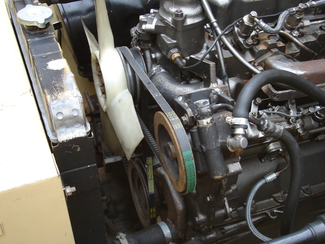

    Ainda estou amaciando o motor, mas há um consumo de oleo lubrificante. O motor que tenho esta' consumindo por volta do que voce observou. Fiz o motor em uma retifica de um parente, mas ainda acho que tem algum anel quebrado ou alinhado , já ouvi realtos de que o motor consome muito oleo e outros que o oleo nao baixa, porem acho que depende de quanto se usa o motor... Rodo 100km por dia sem descanso, apesar de rodar com o carro sem carga, trafego em trechos curtos.
    Postei uma foto do motor...
