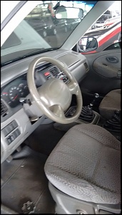

    Pessoal...

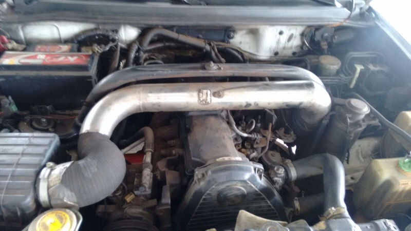

    Dá uma olhada nas imagens da Tracker que estou namorando, mas essa não teve adaptação que mencionei.
    Só estou achando muito estranho este cano prata e além disso falta o Intercooler.
    O que me dizem, Pessoal?

    Nao tem boa aparencia. A mangueira do intercooler entrando no tubo de inox e a mangueira do radiador meio dobrada. Foram adaptacoes ruins. Cai fora. Abraco
    Raphael - PU2BIG

    Conselho fosse bom, .............., mas já que perguntou, eu vi muita gambiara, retoque, maquiagem e sinais de maus tratos, mas essa é só minha opinião, sinceramente se quiser ser feliz com a tracker sem muitos aborrecimentos, desencana das diesel, acho que vai gastar mais do que a ''economia'' do diesel, por 25.000,00 a 35.000,00 encontra muitas 2006 a 2009 pouco roda e bem cuidada, não se ofenda, mas eu sairia fora, quando ver uma bem cuidada, procedência e com histórico (criada pelo vó no danoninho), vai bater o olho e entender o que comentamos, isso vale pra qualquer usado, não é porque o carro anda na lama que precisa parecer um chiqueiro, é claro que toda regra tem exceção, mas........
