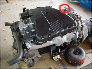

    Caros, alguém sabe dizer qual o nome e para que serve a peça destacada na foto? Meu motor está sem.
    Desde já agradeço, abs.

    É o respiro do motor.
    Sai a pressao gerada pelo aquecimento do óleo lubrificante e tal.
    Valeu! Imaginei que fosse isso mesmo, porém não sei o nome para poder comprar, o problema é com aquele buraco aberto na tampa do motor acaba caindo sujeira e poeira para dentro.

    Procura por válvula PCV.
    Abs.
    Opa, valeu pela dica!
