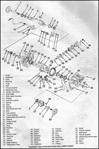

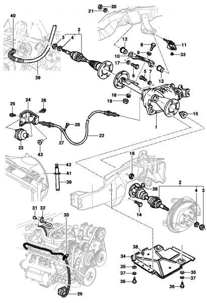

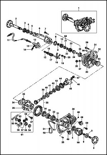

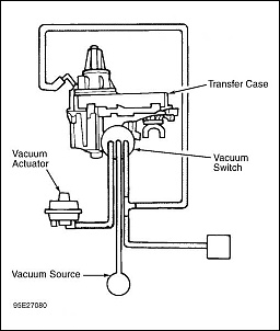

    Consegui!!!
    Hoje consegui resolver o problema da roda livre que travava assim que se ligava o carro. O curioso que mexeu nas mangueiras de vácuo as inverteu na válvula que aciona o atuador que, por sua vez, puxa o cabo que faz travarem as rodas. Até que não foi difícil retirar a tal válvula e verificar o funcionamento.
    Segue alguns esquemas que podem ser úteis.
    Até mais!
    Miniaturas de Anexos Miniaturas de Anexos Problema 4x4 S10 - Desativar a Roda Livre-sb05a008.jpg   Problema 4x4 S10 - Desativar a Roda Livre-sb05b004.jpg   Problema 4x4 S10 - Desativar a Roda Livre-2009-12-19_093132_s10_front_diff.jpg   Problema 4x4 S10 - Desativar a Roda Livre-2009-09-15_023442_4-4_vacuum_diagram.jpg   Problema 4x4 S10 - Desativar a Roda Livre-nv231_diag.jpg

    a mais de uma semana encontrei o problema mas ainda nao sanei ele. descobri apos ter tirando novamente o filtro de ar e dessa vez ter apalpado toda a peça. ao passar a mao na parte de baixo da peça verifiquei um rasgo de tamanho consideravel q vendo por cima n era possivel identificar. provalvemente quando aciono o engate do 4x4 no painel, o sistema de vacuo trabalha até chegar no atuador de vacuo (peça q esta rasgada) por onde se perde o vacuo pelo rasgo fazendo com q a lamina(parece uma vavula onde a ponta dela é presa o cabo de aço que vai no diferencial dianteiro) nao seja puxada.
    a peça q me refiro é a 23 da primeira foto e 1 da ultima foto postada pelo brnunes
    a duvida agora é se é possivel trocar só a coifa do atuador de vacuo ou é necessario trocar a peça inteira.
    fiz um desenho tosco no paint pra mostrar como funciona
