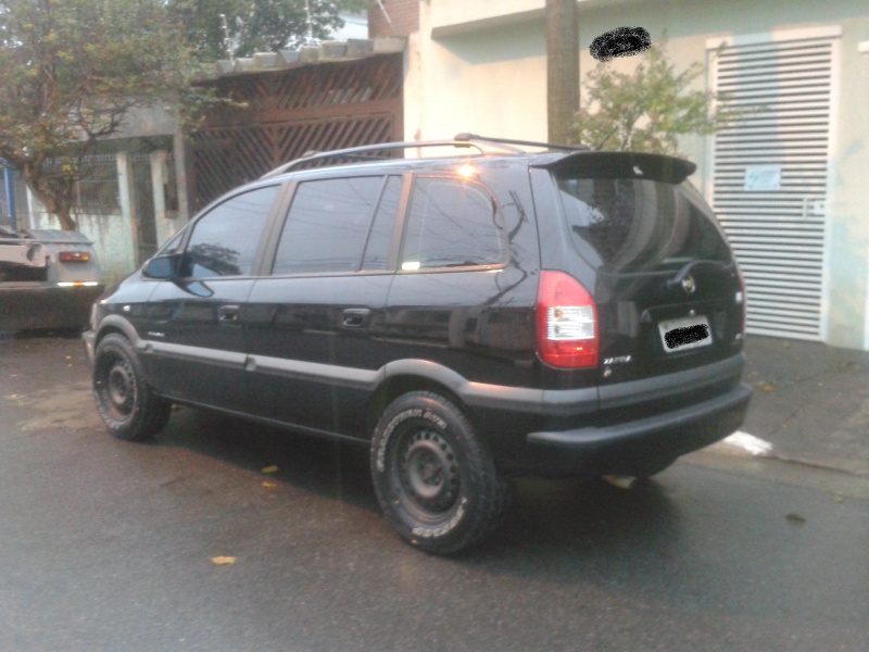

    ola amigos, consegui adaptar minha zafira para uso em estradas esburacadas, ficou legal e nao senti tanta perda de estabilidade, como nunca tina visto nada a respeito de aumentar a altura de uma zafira, tive que quebrar a cabeça mas deu certo.
    usei um jogo de molas feito sob encomenda, ajustes nos amortecedores da frente e uso de pneu 225/70 r15.
    se alguem quiser dicas é só falar...

    Exatamente o que eu estava procurando
    Rui, estou pensando em fazer o mesmo que você.
    Gostaria de saber como ela está se comportando e se não perdeu muita arrancada e retomada por causa dos pneus maiores.
    Abraço.

    nao perdeu muito nao...é manual e tem um bom torque porem marchas ficaram mais longas

    Rui, Gostei muito!
    Quanto levantou? original senão me engano é 13cm o ponto mais baixo!
    Seu cambio é automático ou de marcha?
    Pneu pega em algum lugar?
    Mesmo carregado?
    Como ficou o consumo?

    então, aumentou um pouco o consumo, é manual e pneus nao pegam, vale a pena...

    Olá Rui!
    Provavelmente construiu algo inédito, seu carro é único!
    Esperei sua resposta por mais de ano, realmente estou muito interessado!
    Voce sabe dizer que tipo de ajuste foi feito no amortecedor? Tem mais dicas e detalhes?
    Quanto investiu na época?
    Será que vai funcionar bem eu alguma com cambio automático?
    Como está o consumo?
    Desculpe todas estas perguntas.
    Att. Aristides Júnior
