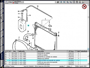

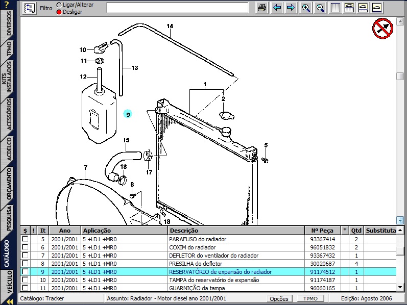

    O Vinicius foi mal cara.. não tinha reparado! Segue abaixo o código original do reservatório tirado do CEPCHEV, chega lá na na Concessionária e passa esse código marcado no número 9 pra ter certeza do Preço mesmo.
    De qualquer forma busquei na internet pelo código da peça GM Original e achei este site aqui que aceita Paypal, seria uma segunda opção pra você.
    RESERVOIR TANK for 2000 Chevrolet Tracker (91174512) : OEM Chevrolet Parts
