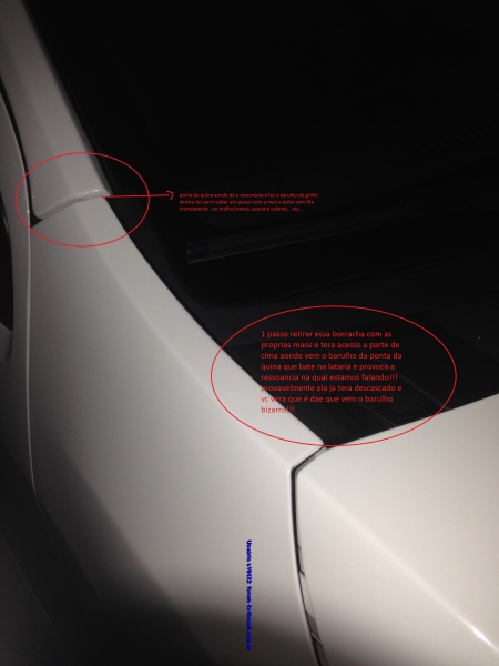

    Amigo tudo bem? espero que sim ! Me cadastrei no forum só para te ajudar ( brincadeira também pra ler bastante rsrsrs ) mas eu estava com o mesmo problema , faz 1 mes que estou com a minha e estava dando o mesmo problema , veja se é o mesmo que estava acontecendo comigo.... O barulho da um tremido quando a rotação do motor está em aproximadamente 2.500 RPM, quando vc está de segunda marcha, e de terceira quando está fraca em baixa rotação e vc acelera ele faz um priiiiiiiiiiii chato de mais.... eu descobri esse grilo maldito depois de 2 horas andando com os mecanicos da GM, sei exatamente o que é esse barulho... que vem do lado direito do lado do passageiro lá do canto direito proximo o pino do sensor que fica aquela luz do alrme vermelha sabe o que é? É na lataria do lado de fora , na quina da lataria , todas s10 estao com a lataria envergada justamente ali ...a minha quando o rapaz tirou a borracha e arredamos com a maos mesmo vimos aonde estava batendo a ponta da quina e causou até um atrito visível.. irei postar uma foto pra te mostrar aonde é esse maldito barulho... é só isolar com fita transparente ou espuma branca colante.. e BUF! acabou o grilo maldito! Obs.. não será necessário desmontar nada somente retirar a borracha protetora com as próprias mãos... e ver aonde a quina da coluna está pegando na lataria interna e pronto... bati uma foto agora a noite... amanha posto pra vc caso ainda nao resolveu.. uma foto melhor ok ? qualquer coisa da um grito!!! abraço!
    S10 ltz 13/14 flex-img_1840.jpgS10 ltz 13/14 flex-img_1840.jpg
