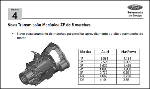

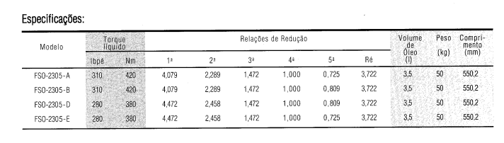

    Vê se pode me ajudar, eu tenho uma GMC 3500hd 2001, o câmbio é o Eaton, mas o que eu percebi e o que me falaram é que é um câmbio mais “pesado”, para força. A minha pergunta é: se eu colocar um ZF, e não mudar nada no diferencial, eu consigo que ela ande igual a Silverado? Pois eu sinto ela meio amarrada, na br com 130kmh ela já tá berrando e não anda mais, você pode me ajudar com essa questão?

    A diferença de relação da quinta marcha entre as duas transmissões é pequena. Nesse caso, me parece fazer mais sentido trocar a relação do diferencial. Pelo modelo do teu carro, deves ter 4.56:1; se não precisas de tanta força pra arrancar, podes pensar numa 4.1:1.

    Em anexo a relação de marchas dos dois modelos de câmbio.
    Se você quer ganhar velocidade final e diminuir o rpm do motor, vai ser mais simples e barato trocar a coroa e pinhão. Dana 60 tem muitas opções de relação.
