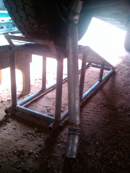

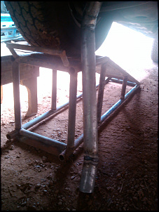

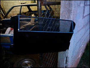

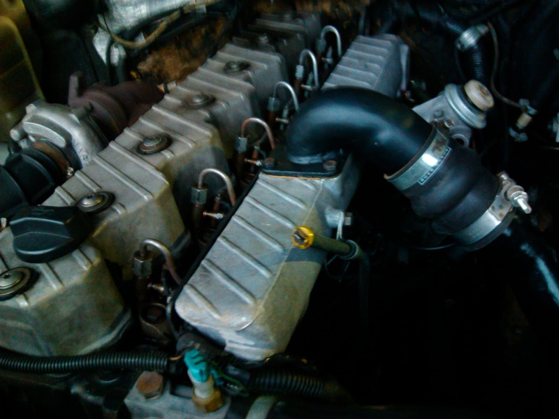

    Bom dia,
    À alguns anos atrás eu e meu pai realizamos a adaptação do intercooler do 8-150 na Silverado.
    Primeiro estudamos o local de instalação, a intenção era NÃO cortar o capô do carro, então optamos por instalar na parte de baixo do carro, tivemos que mandar para um profissional que trabalhava com solda TIG e pedimos para inverter os bocais do Intercooler, para poder sair com a tubulação até a admissão e turbina.
    Após a alteração dos bocais, foi feita toda a tubulação em aço galvanizado e foi feito um captador de ar, que também já atuava como proteção do intercooler contra pedras e demais coisas que poderiam furar ele.
    No decorrer da adaptação e testes fizemos mais alterações nas tubulações, pois do lado esquerdo temos a caixa de direção para contornar com a tubulação.
    Ele ficou com o carro por 4 anos rodando com o intercooler, já viajou para o nordeste diversas vezes com essa adaptação, sem problema nenhum.
    Estimamos na época que o motor saltou de 168cv para 200cv e de 42 kgfm de torque para 60 kgfm.
    Também trocamos coroa e pinhão de 10x41 para 11x41, o carro andava a 2000rpm para dar 100km/h fazendo média de consumo na casa dos 14 km/L.
    Eram bons tempos, deixava muito desavisado para trás nas estradas e serras kkkkkk
