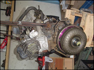

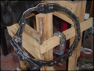

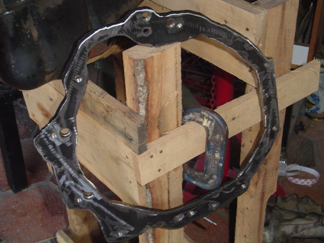

    Estou fazendo um adaptador para caixa automatica TH 180 (chevete e Vitara) no motor 2.2 GM S10
    Fotos :
    Miniaturas de Anexos Miniaturas de Anexos -mapa_007_113.jpg   -mapa_006_971.jpg
