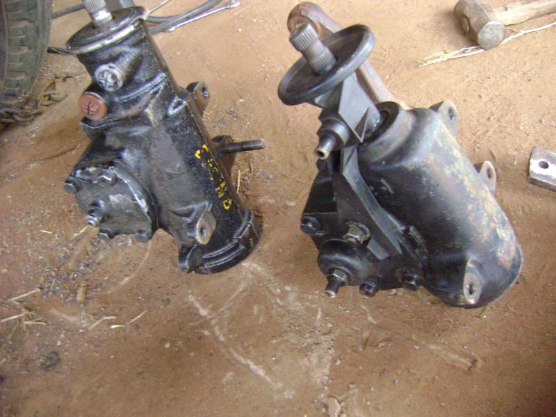

    CAIXA DE DIREÇÃO MECÂNICA DA s10 ou Blazer...
    Existe, S10 com direção mecânica, não hidraulica?????
    Alguem pode informar???

    Na foto abaixo uma caixa da S10 (blazer) Hidraulica, e a outra caixa é a que estou procurando saber de que viatura?
    Pois os furos da caixa são os mesmos da caixa hidraulica, só que esta caixa é mecânica... Alguem sabe ? se as primeiras S10 vieram sem a caixa hidraulica ?? um abraço.

    Quando eu tinha S10 (precisamente 2004/2010), comprei um catálogo eletrônico de peças (em CD-Rom) e nele fazia menção a uma caixa mecânica. Inclusive tinha o desenho esquemático e código, mas nunca cheguei a ligar em concessionária para saber sobre a existência. Sei que todas as S10s fabricadas no Brasil (1995 em diante) possuem direção hidráulica como item de série! Abraços

    Obrigado pela resposta.. Pois esta caixa é mecanica tem os mesmos furos da caixa hidraulica..
    A volta do volante é o mesmo das hidraulicas. Então, como o suporte é o mesmo.. acho que vou colocar esta caixa até terminar de reformar a F 75.... e depois coloca a hidraulica..
    Olá Antonio essa caixa mecânica é da s10 95 pois tenho uma essa semana encontrei num ferro velho uma caixa hidráulica e adaptei na pick up.e a caixa que tirei da minha é idêntica essa sua.A maioria das pessoas não sabem e ficavam admiradas quando falava que minha s10 é queixo duro,estranho mas existe agora só leveza

    Poxa!!!!! Nem com foto ninguém conhece esta caixa???????
    Será que é coisa tão rara assim...
    Esta caixa estava em uma oficina e foi deixada por um cliente que também não sabe de que viatura é.
    Como estou adaptando a caixa da S 10 Blazer. e tem os furos parecidos. postei aqui para saber. mas pelo jeito não é caixa de S 10.
    Se é tão raro assim com certeza também não terá reparos para esta caixa.
    Aguardando alguém
    Um abraço.

    Antônio, te mandei uma mp, também to querendo uma caixa de S-10 mecânica e tenho a mesma dúvida que você, vou ver se descubro algo com uns amigos mecânicos.

    Poxa ! Também andei pesquisando e nada de caixa mecânica em S 10.. É isto parece coisa rara.
    O braço pitiman que está nela é a mesma da S 10.. servindo também o da F 1000 no entalhado do Setor.
    O total de voltas de batente a batente é de 7 voltas o mesmo da S 10 Hidraulica...
    Por enquanto vou colocar a mecanica e depois coloco a Hidraulica finalizando.

    Agora sim..... Pergunto deu muita diferença, desta mecânica para a hidraulica. (logico que sim).
    Era muito pesada?
    Me diz como era com esta caixa.
    OK. um abraço.

    Bom pesadíssima nas manobras,eu trabalho com a s10 ás vezes chegava em casa com dor no peito de puchar o volante.Valeu!

    Também tenho esta caixa. e como a viatura é uma pickup F 75. estou pensando em colocar a hidraulica na F 75 e colocar esta caixa em uma Rural. Pois não carrega peso.. Mas não descarto de colocar uma hidraulica também na Rural..

    Depois de muito pesquisar . Acabei descobrindo que na verdade é da S 10.
    Pois sairam algumas sem a hidraulica.
    Como tinha esta caixa. até que com pouco uso. acabei vendendo esta caixa.
    Mas colocando na Rural com certeza seria uma boa caixa de direção mecânica.
    Um abraço e obrigado por me ajudar a desvendar o misterio da caixa.
