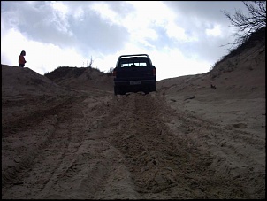

    Oia ai

    legal!!! tenho q pegar uma boa distancia pra subir isso ai com a s10!!hiiihihihihi, ja com a pajero subo isso ai na paz1!!!!
    25/12/2004
    Rio Grande/RS
    14,354
    Agradecimentos: 13
    Vitor, a tua S-10 é 2.5? Se sim, o maior problema dela é falta de potência mesmo, pois a perda de potência se torna muito grande em areia fofa. Quando eu mexi na regulagem da Turbina e da bomba injetora da minha Ranger as passagens em areia melhoraram muito. Se bem que no verão eu puxei uma S-10 2.8 4x4 na beira da lagoa mirim do meio de areia solta. Mas mesmo assim, não te assusta, pois a L-200 e a ranger sentem a areia solta tanto quanto a S-10, experimenta reduzir a velocidade e a marcha quando atravessar areiões que fica melhor.
    Nas minhas férias eu vim do Chui até aqui a praia do Cassino pela beira da praia (224 km) e tem um trecho de quase 40km de concheiros, é uma areia misturada com cascalho de conchas, é fofo o ano todo, vim o trecho todo em 4x4 em 3a marcha a 60, e digo, bem pesado de cruzar tanto para Ranger como S-10, sendo que muita gente faz esse trajeto com S-10.
    O pessoal bota muita pilha, mas se tiveres como pegar outra 4x4 para fazer uma comparação a coisa melhora. Pneus 31" melhoram bastante, e 33" mais ainda. Em relação a pisar fundo ou não, se não acelerar pára, se parar já era, então não tem essa de não patinar na areia, é ter manha para andar e só. Sempre tive carros pequenos e passava em locais onde muitos atolavam. Muito andei com a minha Saveiro com 500 kg de areia na caçamba e entrava em casa no meio de areia solta (claro que chegava em casa de ré para não atolar) e com a Ranger tenho que manobrar em 4x4low para não ficar enterrado ao sair de casa no verão.
    Ou seja, um v6 na areia não serve pra nada.
    _________________
    Serve, basta dosar o pé e lembrar que cada situação é diferente de outra e nessa foto a Band tá levantando areia, então significa que também está patinando.
