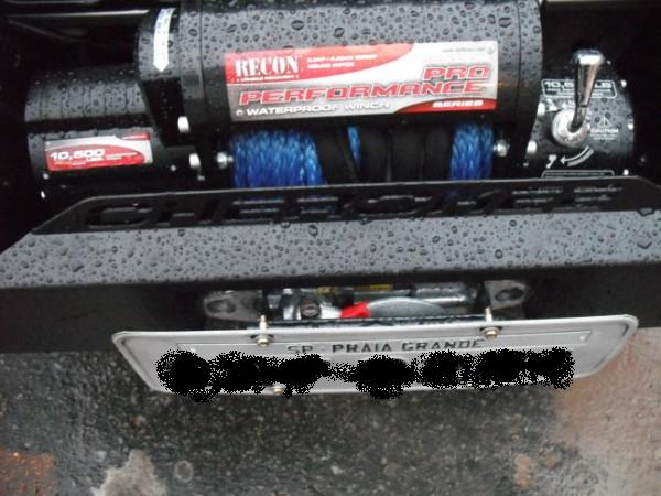

Gostei desse suporte de placa, irá resolver o meu problema com a placa.
A minha duvida é o seguinte, para remover o suporte para utilizar o guincho, somente remove as duas travinhas, certo? Com isso, ele pode ser facilmente furtado neh?
Outra duvida. O suporte não irá vibrar metal com metal e acabar desgastando a tinta e ocasionanando ferrugem no local de atrito? Pergunto isso pq quero colocar em uma Bandeirante e ela vibra, como vibra rsrsrsr
Eu vou colocar em uma guia roletada. O meu guincho eh um ekron. A furação da base irá bater?
Outra duvida, o suporte de hilift para step, posso utilizar no meu suporte q possui 6 furos?
att
Fabio
Olá Fábio!
Vamos lá:
- Sim, basta remover os 2 grampos. Fácil tirar, mas também fácil de furtar. Claro que isso depende mais de onde a VTR fica...
Como o uso do guincho é mais esporádico e geralmente em algum final de semana, você pode colocar uma cinta plástica para dificultar a ação de algum mão leve... Ou se preferir, substitua 1 dos grampos por um pequeno cadeado.
http://img.alibaba.com/photo/2870044...e_Tie.summ.jpg
- Vai uma borracha colada entre as 2 partes de metal. Ainda não estava na peça quando fiz as fotos. Não vibra e nem faz barulho.
- Qual modelo da Ekron? O suporte é para as guias com padrão de furação de 10" (254mm) e tem um vão livre para o bocal de 309mm.
- Sim, o suporte para Hi Lift tem a furação para a Bandeirante.:concordo:
Abraço!
obrigado pelos exclarecimentos.
Com relação ao guincho, eh um EK35M. Guincho Mecanico.
Teria como fornecer fotos do engate da base com o suporte. Tenho receio com o excesso de vibração que a band tem. Tem gente q naum liga para isso mas eu sou meio chato.
att
Fabio
Olá Fábio!
O bocal desse guincho tem 2 parafusos de cada lado, então será preciso refurar. Até aí tudo bem, só veja se ele cabe nos 309mm.
Mais detalhes aqui:
Suporte de placa removível para bocal de guincho
e
Suporte para macaco Hi-Lift
Abraço!

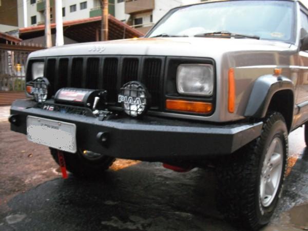

Giovani, o para-choque ficou muito legal, encaixou tudo certinho. Sobre o suporte de placa também ficou muito firme e funcional.
